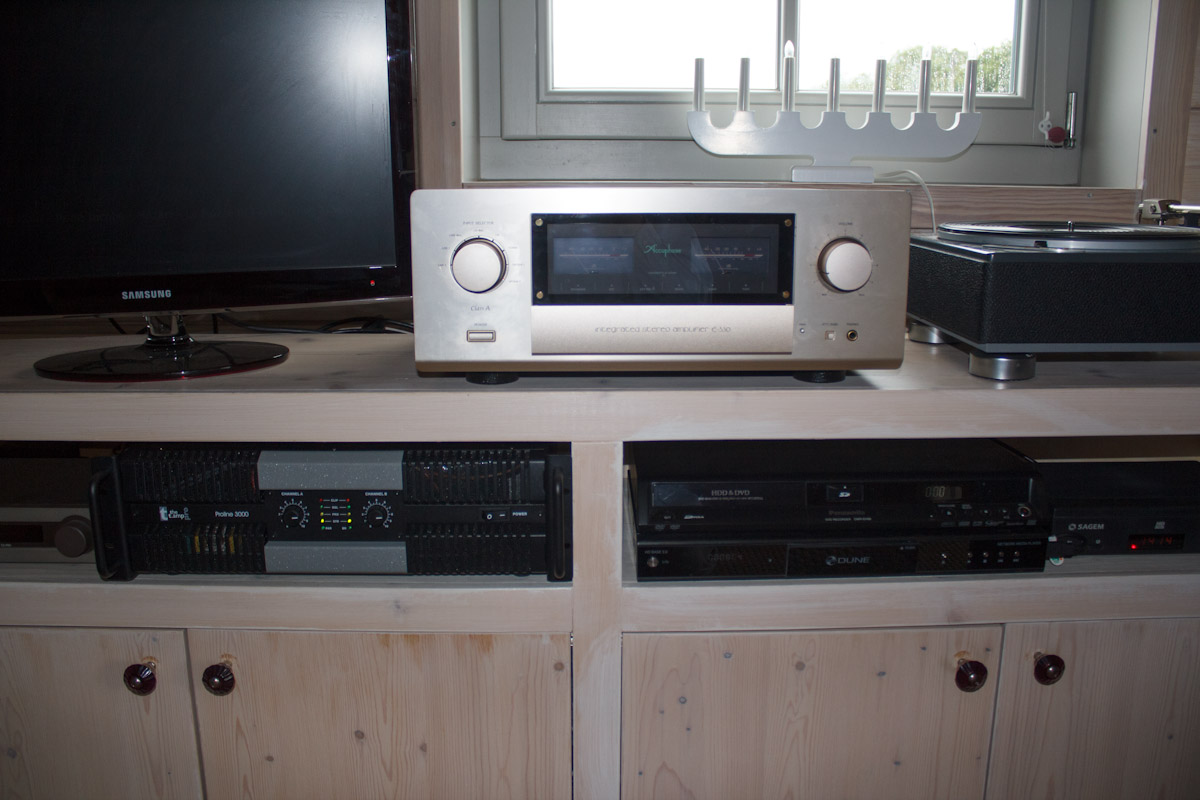

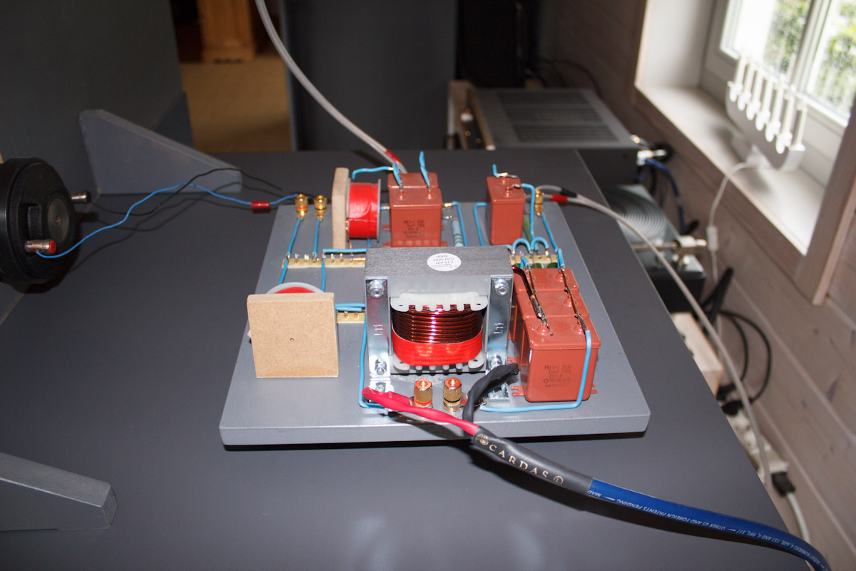

Voici les photos du projet terminé. Les mesures suivent. J'ai mis une photo du micro suite à une question de Dominique (au téléphone).
Le meilleur emplacement pour le caisson est le coin gauche de la pièce.
J'ai suivi les conseils de Jean-Michel et Dominique en remettant les VOT à l'endroit.
