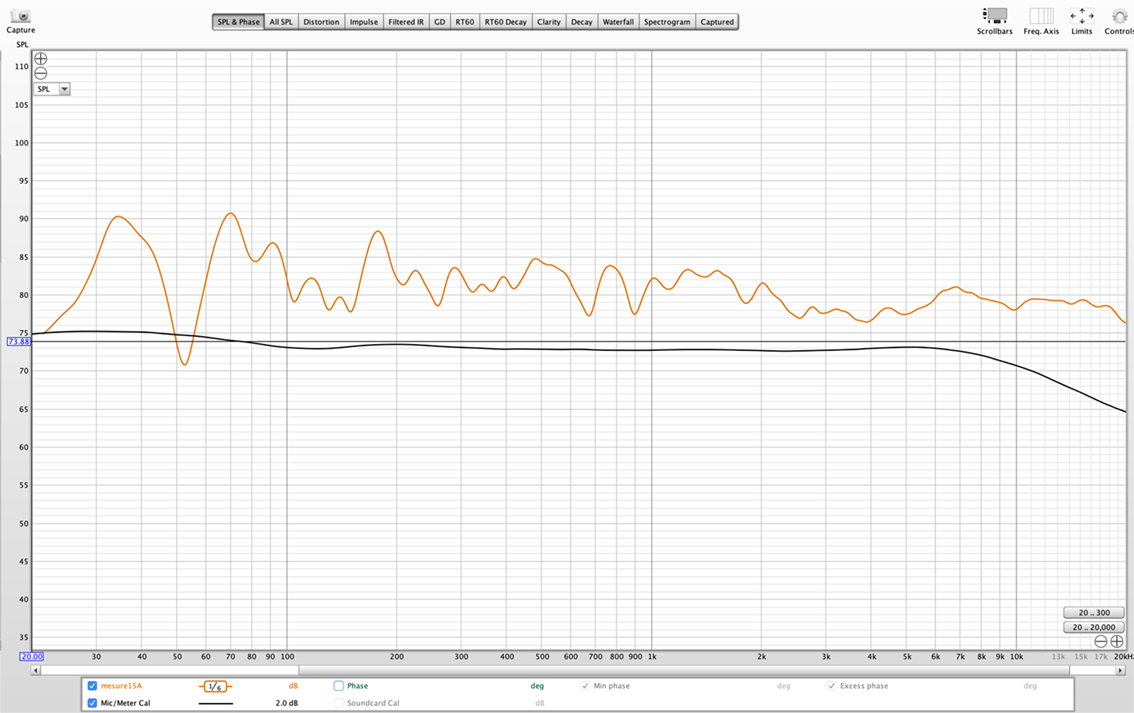

sur mon 15A en mono donc j'ai mis 2 Raven tweeter à ruban
qui sont à l'aise à partir de 2,5
coupés en actif à 2,8
