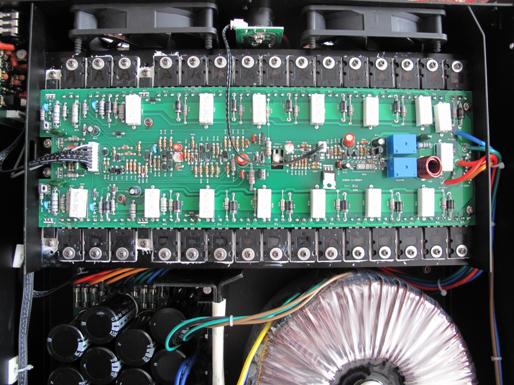

Je crois il n'est pas raisonnable de débrancher les ventilateurs pour la quiétude des 60 transistors de puissance (200W chacun) de cet ampli. En effet dans le coffret il y a deux platines (une dessus, une dessous) équipées de 15 paires de transistors complémentaires de puissance.
J'ai regardé de près les ventilateurs :
- Ils ont des cotes standards : 120mm x 120mm x 25mm. Ils sont montés non pas avec des vis et boulons mais sur entretoises souples. Les mêmes entretoises servent aussi maintenir les grilles à l'arrière. Un peu plus haut j'ai communiqué les spécifications.
- On peut trouver facilement des ventilateurs adaptables et beaucoup moins bruyants. NB : Si on ne peut pas en trouver en DC 24V, il est possible de prendre des DC 12V et de les raccorder en série.
