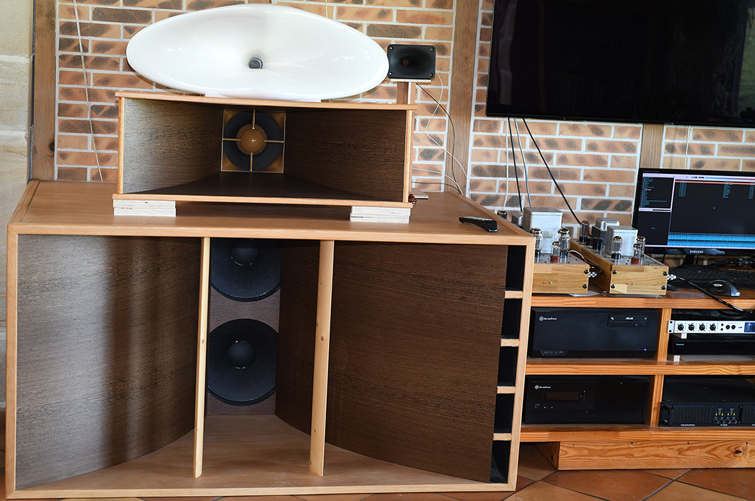

Tu as raison dans l'absolu mais je n'ai ni la science ni pour l'instant le temps pour ça, je suis donc allé au plus simple. De plus les quelques essais que j'ai pu faire m'ont convaincu que le raccord avec la 950PB Radian était plus transparent et naturel en coupant le HP bas et laissant aller la comp jusqu'au bout de sa bande passante, 600HZ sur un pav Autotech E-JMLC 300. Comme ça, en écoutant une gamme sur un violoncelle on reste vraiment sur le même instrument, le fondu des voies est vraiment réaliste.
(07/04/2021-14:01:53)nicolasd a écrit : T'aurais qqs photos de ton truc ?
Le pav Bas médium calculé pour (à peu près) 100-600 HZ utilisation 200-600.
La voie gauche dans son ensemble, la droite est évidement identique en miroir. Reste à fabriquer une manière de support pour tout ça...
Jean.
