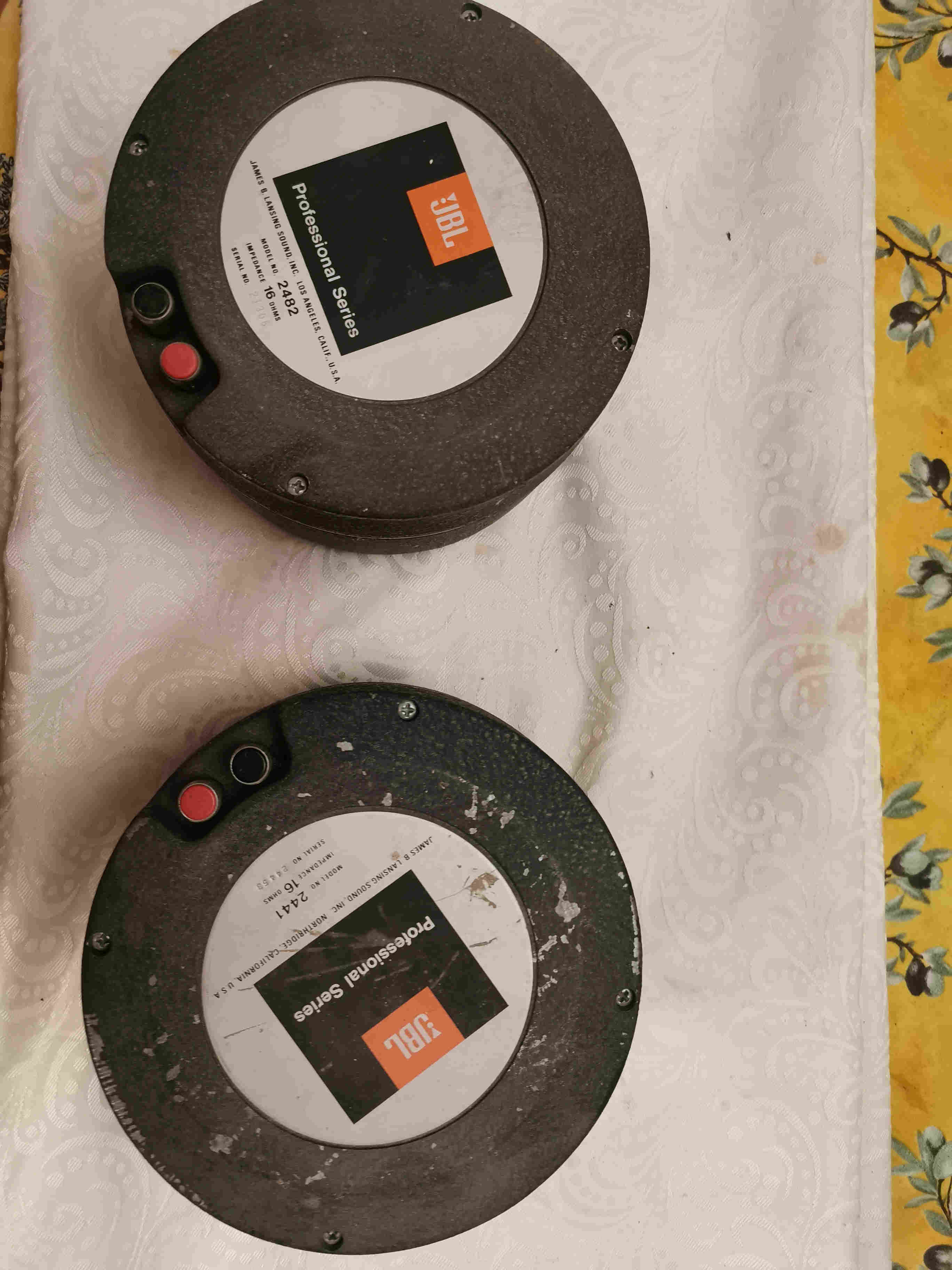

Si je ne mélange pas tout les suspensions demi rouleau sont pour les diaphragmes des 2440 / 375 et les suspensions diamants pour les 2441 / 376. Possible qu'un ancien propriétaire ait effectué un échange?
La photo de la 2441 semble indiquer qu'elle a débuté sa carrière dans le milieu de la sono, c'est bien ça?
