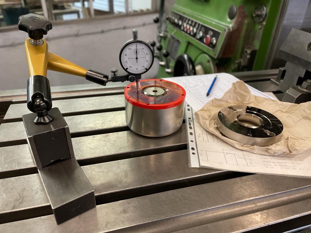

Une petite dernière photo de la vérification des pots et calibrage des cales d'épaisseur.
C'est de l'artisanat de haut vol, attention, on est loin des bidules industrialisés par milliers.
Les premières mesures ont été faites, il y a plusieurs réglages possibles niveau membrane, mais l'un des plus polyvalent et intéressant (à mon avis) donne un très régulier 5k-17kHz à quelques dB près, avec une chute entre 3 et 5kHz en dessous.
Tout dépendra de la combinaison avec le médium ou haut médium, mais filtrage aisé et l'excitation permet même d'agir légèrement sur le rendement...
