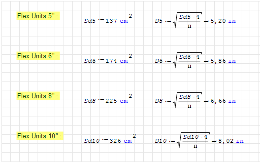

Bonsoir André,
C'est un 6, chez AT, les 6 font 205 extérieur saladier. En gros, c'est ce que la plupart des gens appellent un "21"
Merci pour cet éclairage. Cela m'a conduit en dilettante à un petit exercice, partir de la surface émissive pour comparer le diamètre équivalent (emmisive cone size) à la classe en pouces.
    Quand chez les constructeurs, un 8" devient un 10"...
Au delà, les récents échanges autour de systèmes à caisson séparé mécaniquement et du coup libre de placement (pertinent au spectrogramme et à l'écoute), me font réfléchir à un projet de colonnes de ton type accompagnées d'un ou de deux subs de même classe.
Bien à toi, Jean-Marc.
