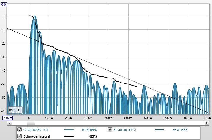

Chez Etienne a 63 Hz c'est entre les 2, (rem. le bruit intervient sur cette mesure vers -55 db) :
Donc l'indicateur Tr a env 0.9 s n'est pas complètement a côté pour illustrer la décroissance (en étant tolérant, on fait pas un studio ...).

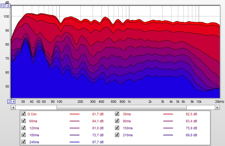

Le decay est intéressant pour cela, Initialement, c'est la réponse SPL, le temps avançant, on y retrouve "l'image" du champs réverbéré perçu a l'emplacement de la mesure, résultant de la combinaison entre la puissance rayonné par le système et le Tr, la décroissance de la pièce :
On retrouve bien dans ce decay un air de famille avec le "Tr" mesuré.
