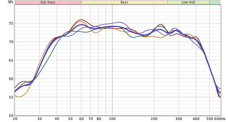

Tout d'abord voici la mesure des basses (fc à 600 Hz) sans le Métisse. Prise de 2 mesures par HP de 38, superposée à la moyenne des 4 mesures (trait en gras). La chose frappante est le décalage important de la réponse dans la gamme 20-30 Hz du HP gauche par rapport au HP droit. On voit 7 dB d'écart entre les 2 HP. Je me demande si ce décalage peut provenir d'un problème d'onde stationnaire dans l'enceinte ou bien alors simplement de la configuration de la pièce, même si le micro est placé à 1 cm du cone du HP.

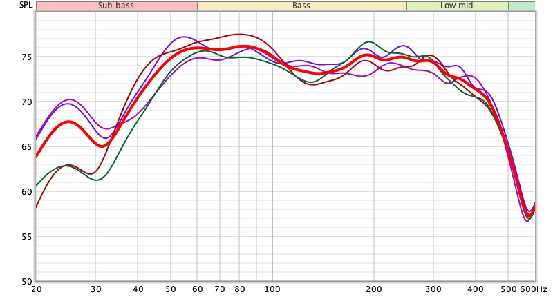

Ensuite, mêmes conditions de mesures des basses dans le casson capitonné au Métisse. On voit que le décalage de la réponse dans la gamme 20-30 Hz du HP gauche par rapport au HP droit est divisé par 2.

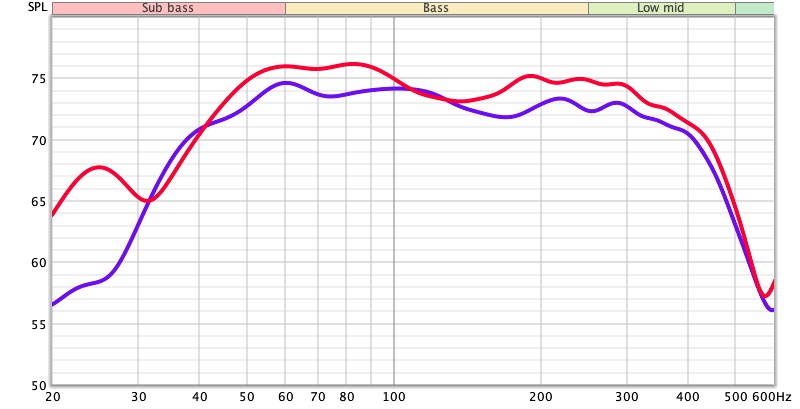

Après, superposition des 2 moyennes dans un même graphe. En rouge, enceinte dans son jus d'origine, et en bleu, enceinte capitonnée au Métisse.
Il m'est difficile de déterminer laquelle de ces deux courbes est la plus pertinente sur la lecture seule de la gamme des basses fréquences. On voit que le traitement au Métisse a un peu aplati la courbe (couleur bleue) mais a fait perdre entre 0 et 2 dB de signal. Je suppose que cette différence peut être palliée par l'ajustement du gain de l'ampli. Par contre, on voit que le traitement au Métisse créée une forte atténuation du signal dans la gamme 20-30 Hz, dans l'hypothèse où celui-ci n'est pas un artefact.

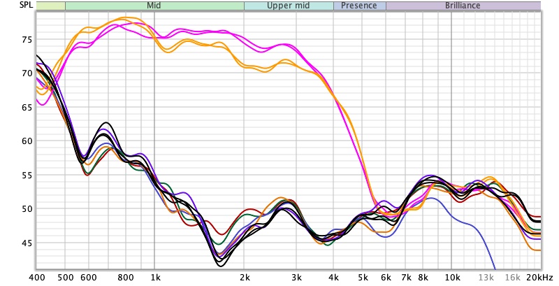

Enfin, comparaison de deux séries de mesures dans le médium. La couleur rose correspond à l'enceinte traitée au Métisse et la couleur orange correspond à l'enceinte dans son jus.
Ici, je trouve qu'il n'y a pas photo, le Métisse a bien applani la courbe. Je suis preneur de vos remarques et vos commentaires :-) Merci à tous pour vos conseils judicieux!
