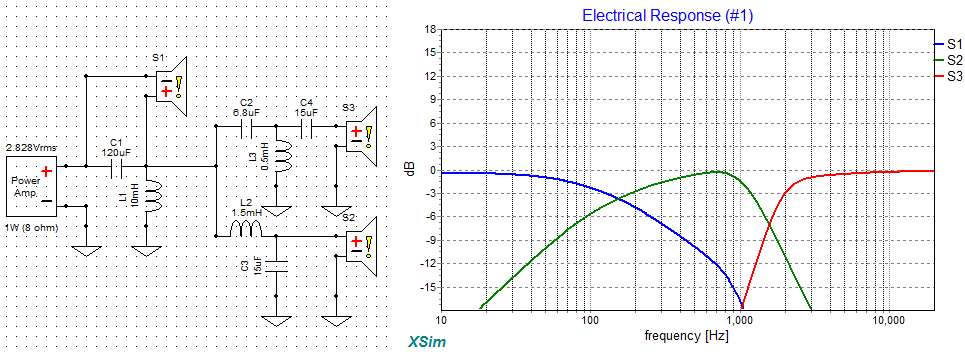

Bonsoir Eric,
Non. Sur le schéma Audax, la self est en série sur le boomer, le condensateur en parallèle. Pour constituer un passe-bas, assez logiquement.
Les réponses électriques approchées (Zhp=8R) à l'ensemble du filtre :
Jean-Marc.
