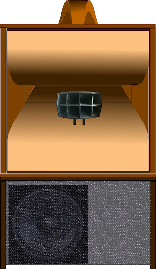

Dominique-Tanguy a écrit :Histoire d'occuper un dimanche matin un peu gris, je me suis amusé à dessiner ma future enceinte...
Coupure à 200 et 4000 Hz
[Image: attachment.php?aid=30501]
Entre 200 et 350 hz bas et entre 4000 et 5000 hz haut pour un pavillon 180° comme mon WE66 , c'est très bien.
Faudra bien évidemment mettre dans la réflexion le types de compressions utilisée.
Le WE66 de Karel est si je me trompe à 360° d'où la multiplication obligatoire des voix supérieures et coupure haute du bas médium à 1200 hz.
