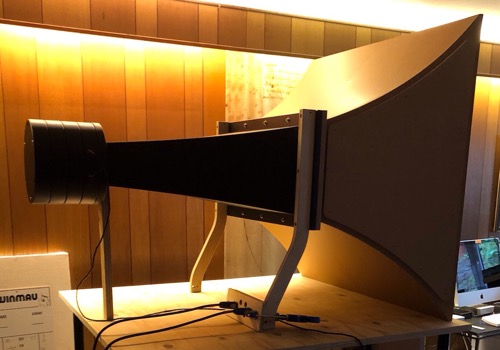

jefourcade a écrit :
Dominique-Tanguy a écrit :Je vais chercher des infos, mais Norbert Gütte a fabriqué il y a quelques annėes un Sato sablé raccourci ėquipé d'un haut-parleur ã cône d'une vingtaine de cm...
Cette solution sans pièce de phase, ne permet pas de montrer très haut.
Bonjour Jean,
Voici l'exemple dont je parlais. Comme tu le fais remarquer, il coupe tôt : il couvre de 160 à 900 Hz.
Le HP est un Emminence Alpha 6a.
[Image: attachment.php?aid=30355]
