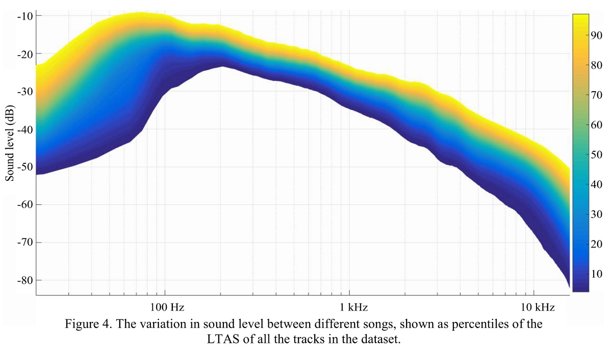

Dominique-Tanguy a écrit :Ce que je voulais dire, c'est qu'il serait amusant de tracer une courbe de Gauss ã partir d'une sėrie d'enregistrements pour déterminer ou nous devrions focaliser nos efforts pour la reproduction musicale
Il y a une publication de l'AES qui est passionnante sur ce sujet.
J'en extrais ci-dessous une image qui illustre le LTAS (long term average spectrum) réalisé par des chercheurs sur 13000 (!) morceaux de musique tous genres confondus.
C'est bien utile quand on cherche à dimensionner les composants d'un système multivoies.
Le pdf complet par MP s'il y a des amateurs.
