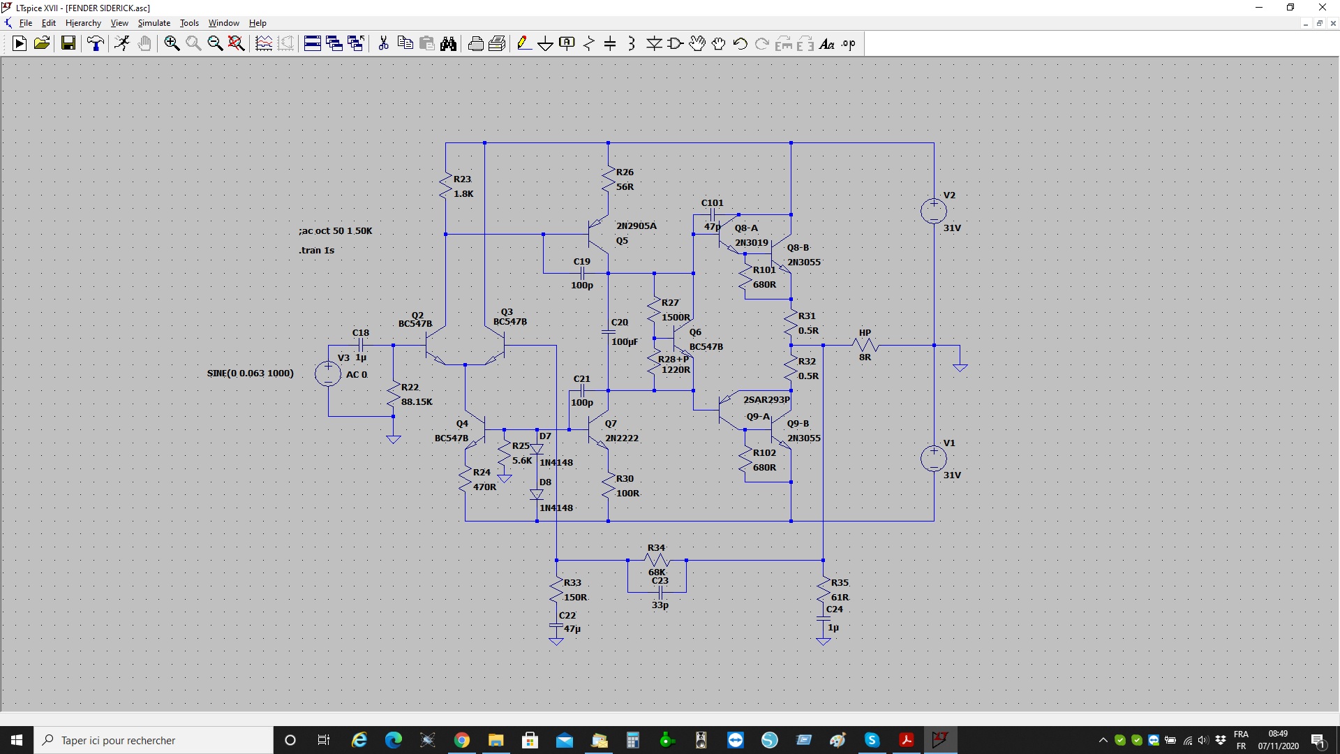

Je me suis amusé à faire une petite simulation approximative de ton ampli avec des modèles vaguement équivalents de transistors, n'ayant pas les tiens dans la bibliothèque de LTSpice. Ce n'est pas grave et ça permet de mieux cerner le comportement de l'ampli. J'ai constaté que l'offset est très sensible à l'hfe des transistors. La résistance d'entrée R22 a une influence sur l'offset. C'est probablement du aux courants de fuite des transistors Q2-Q3.Avec la valeur de 68K j'ai un offset positif de 31mv et j'arrive à le ramener à 42µV en augmentant la valeur à 88.15K avec les transistors en place dans la simulation. Tu pourrais peut-être corriger l'offset en remplaçant la résistance de 68K par un trimmer de 100K monté en rhéostat (curseur relié à une des extrémité), régler ce trimmer pour avoir l'offset le plus faible possible et éventuellement le remplacer par une résistance de la valeur de réglage. Il faut retenir que plus la valeur augmente, plus l'offset diminue et inversement. On peut passer d'un offset positif à négatif selon la valeur de réglage.
Concernant le courant de repos, j'obtiens 31mA avec la valeur globale R28+R29 réglée à 1220 ohms. En réglant la valeur du potar au maximum, soit R28 470R + R29 1000R = 1470ohms, le courant de bias est de 2mA, et si le potar est au minimum donc R28 470R+R29 0R = 470R, le courant de bias passe à 1.03A. Ceci n'est valable que dans ma simulation et tu aura probablement des valeurs différentes, mais le principe est le même.
