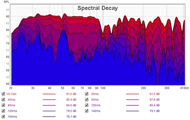

Etmo a écrit :Bonjour Gilles
Toutes les données sont disponibles en fichier REW
Avec traitement acoustique
http://etmor.free.fr/Acoustique/Nanterre...Final.mdat
Salle traité canal gauche
[Image: attachment.php?aid=30040]
Salle traité canal droit
[Image: attachment.php?aid=30039]
Sans traitement acoustique
http://etmor.free.fr/Acoustique/Mesure_m...inale.mdat
[Image: attachment.php?aid=30041]
Bonjour Etmo,
il est bien ton decay (avec ton traitement)
on peut toujours pinailler et chercher des ondes stationnaires résidentes à - 30 db, les fantômes en bleu reste bien en recul, pour moi c'est bon.
Cdt. Gilles
