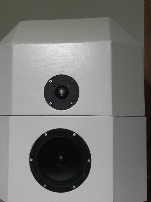

mastro a écrit :Pour La troisième reponse
Sans hésité c'est débafflé.. Pas uniquement pour l'esthétique , mais par rapport au moindres diffractions d'un tweeter sur un baffle réduit à l'extrême.....
La diffraction se produit sur les arêtes. Pour un tweeter débafflé, cela les met à proximité de sa surface d'émission.
Un montage, haut-parleur centré, sur baffe les en éloigne.
Certains constructeurs (Sonus Faber, Snell) ont fait des enceintes à face très large en invoquant cette raison. D'autres (Bowers & Wilkins, Jean-Marie Reynaud) ont fait un peu le contraire pour les tweeters.
Malgré son défaut technique, le débafflage n'est pas un gage de mauvaise écoute, sa diffusion, diffractée mais large, peut plaire.
J'ai expérimenté différentes largeurs et formes, exemple en pièce jointe. Depuis quelque années, ma préférence va aux enceintes au format BBC LS3A, 19 cm de largeur sur 30.5 cm de hauteur posées sur des caissons de grave de 25 cm de large.
