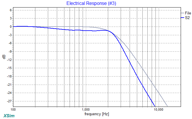

Nicolas,
C'est tout de même étonnant que pour faire du but3 acoustique, un but2 suffise, alors même que ...
Le filtre électrique au boomer-médium est-il un Butterworth d'ordre 2 ?
    filtre électrique en bleu, transfert Bu2 en gris
Non.
Jean-Marc.
