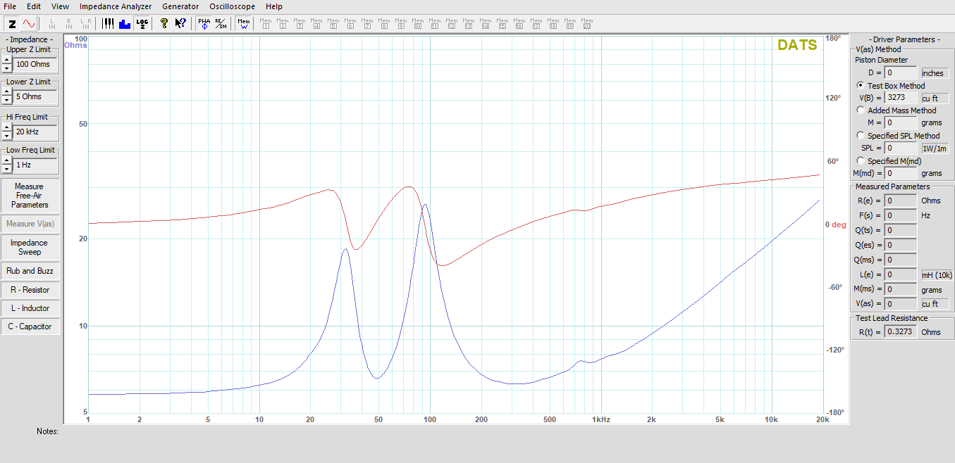

Apparemment non ! Il y aurait peut-être une possibilité au connecteur, non fixé définitivement (colle).
La deuxième enceinte est assemblée.
Pour essai, la thibaude s'arrête au niveau de la paroi verticale de l'évent, au cas où il y aurait une possibiilité de "frein" au lieu d'aller jusqu'à la face arrière.
la mesure DATS correspondante :
Jean-Marc,
STP,
Maintenant, comment calcule t-on le filtre par rapport au HPS ?
Il me semble qu'il faut les fichiers zma (des boomers et des tweeters ?), je suppose avec une mesure DATS ?
comment fait-on pour les rentrer dans Xsim ?
As-tu besoin de mesures avec Omnimic ?
