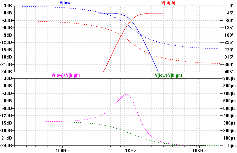

Attention, un BU3 théorique avec les 2 voies PH et PB connectées "en phase" électrique donne un raccord plat.
J'imagine que tu parles de voies sans inversion de polarité.
Avec un duo de cibles Butterworth du 3ème ordre, la somme est unitaire (avec un raccord plat), qu'une des voies soit inversée ou non. Toutefois, le temps de propagation est moins tourmenté quand il y a inversion.
