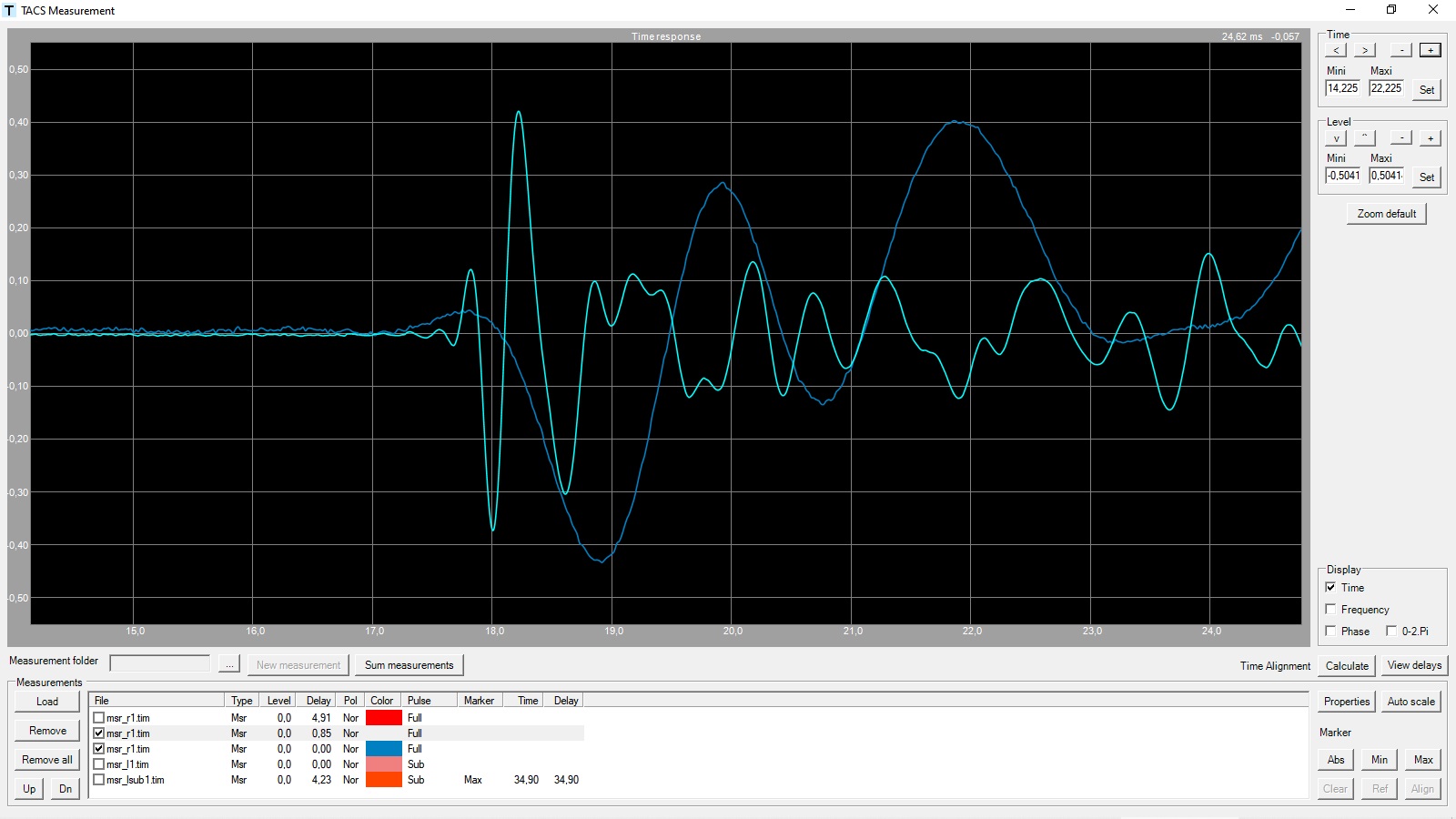

Bonjour à tous
J'ai finalement, et grâce à cette discussion, obtenu de bon résultats acoustiques.
J'ai maintenu le sens des impulsions en "polarité normale". J'ai considéré qu'elles sont le résultat des branchements aux bornes des HP certes, mais aussi des filtres qui traitent le signal. les pics max sont plutôt dirigés vers le bas mais quand je réalise une inversion le son devient plus "maigre" avec moins "chaleur".
Ensuite, j'ai calé les différentes voies sur les premières déviations vers le haut même si leur amplitude est faible. L'écoute est améliorée comme jamais je n'étais parvenu à le faire après des centaines d'essais en tout genre !!!
Ci-joint les alignements temporels choisis.
Merci à tous
Jacques
