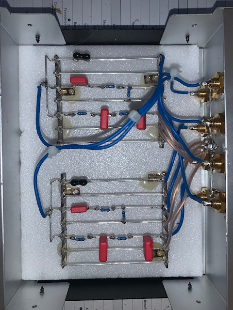

je viens actualiser ce fil portant sur la mise au point de mes VOT.
Les choses ont bien évolué depuis mes derniers messages:
https://forums.melaudia.net/showthread.php?tid=5956
https://forums.melaudia.net/showthread.php?tid=9386
J'ai maintenant en main REW, suffisamment en tout cas pour faire des mesures propres et exploitables.
constat sans appel: les mesures sont absolument indispensables pour la mise au point d'un système! (pour moi)
Depuis la mise en route du système, et bien qu'ayant plusieurs filtres actifs (altec 1631A et Kaneda 3 voies MDA), j'avais en tête de réaliser un actif passif pour son coté minimaliste, convaincu des bienfaits d'un nombre de composants réduit sur la transparence.
Par contre, le choix du type de filtre (ordre) à priori déterminant sur la qualité de la restitution me laissait dans l'expectative. Une fois assimilé les notions de coupures électriques Vs acoustiques, j'ai découvert ici le filtre Synkron. Il m'est apparu évident que la question du choix de pente/ordre était obsolète, et que la methode de mise au point itérative dans un outil de simulation comme xsim ou vituix autour de courbes cibles bien choisies en fonction du type de HP utilisés était la bonne solution.
Malheureusement, avoir compris cela n'était pas suffisant pour moi pour la mise en pratique... J'ai contacté Jean Marc Plantefeve (qui porte le filtrage Synkron ici). Il a tout de suite répondu favorablement à ma demande d'aide et m'a accompagné (le mot est faible) dans la mise au point du filtre. Jean Marc est quelqu'un de rare, d'une bienveillance peu commune et qui a porté le projet plusieurs semaines jusqu'au succès. Et je peux vous dire que le résultat est vraiment spectaculaire!
J'ai comparé notamment notre solution avec les filtres Altec que j'avais pris soin de régler à la mesure, en réalisant plusieurs modules de coupures pour le réglage voulu. Et bien le résultat est sans appel! Le Synkron est bien meilleur sur tous les aspects, mais le plus bluffant est la très grande transparence du filtre, bruit reculé, micro dynamique élevé, harmonique, ambiance... L'impression qu'un voile est tombé (j'ai toujours rêvé d'écrire ça!) Wink
Cette aventure ne serai pas possible sans ce forum qui regorge de personnes vraiment compétentes et accessibles. Cela me permet aujourd'hui de ne plus seulement rêver à ma passion, mais de la vivre! Je suis je crois en très bonne voie pour avoir enfin le système dont je révais depuis toujours! Big Grin
Merci Melaudia, merci à tous, merci Jean Marc!
Ci joint, une photo du filtre... Cette petite boite n'a l'air de rien, mais je vous assure qu'elle est redoutable! (la voie aigue a légèrement évoluée depuis).
L'aventure continue!
A bientôt.
Arnaud
