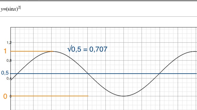

motdemelaudia a écrit :Par intégration et la formule d'un rectangle moyen j'ai eu plutôt 5,65V
Que comprendre sans faire une mesure de temperature? ou sur Rhéostat ?
La réponse pertinente est celle donnée par Jsilvestre:
( moi, j'ma planté)
L'efficace équivalent DC c'est la racine de la moyenne des carrés.
là, il y aura la même température.
