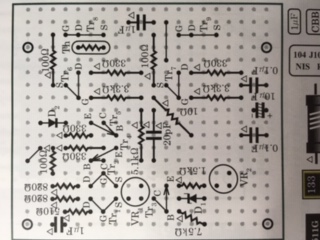

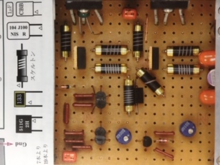

Suite pour les condensateurs :
Sur le schéma posté dans le message N°2949, ils sont représentés comme indiqué :
deux ronds l'un dans l'autre: Soshin mica argenté, rectangulaire et noir, remplaçable par d'autres mica argentés de qualité.
Etoile blanche : Nissei, remplacable par des polypropylènes de qualité, gros et orange sur la photo.
Etoile noire : Philips CBB, petit et orange sur la photo (entre les deux oranges).
Carré blanc en biais : polarisé aluminium, rond avec une partie du dessus peinte en bleu. sur la photo
