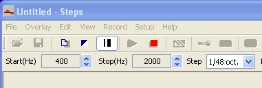

Indien29 a écrit :REW permet à ce sujet, de choisir la plage fréquentielle utile du composant à mesurer, ça évite les manip malheureuses,
On peut borner la plage de fréquences aussi avec Steps, contrairement à mon souvenir, c'est pas un sweep mais des pas de sinus de 1s, durée ajustable(Steps) note par note, 48 notes par octave dans ce réglage :
ps: et on peut régler le temps de pause entre deux notes pour le cooling time.
