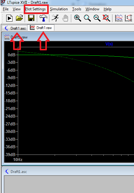

J'ai remarqué qu'il y a deux onglets,dans l'espace de travail LT Spice. part défaut, c'est l'onglet de gauche qui est actif, en sélectionnant l'onglet de droite,dans le menu l'onglet (Plot settings) apparaît.

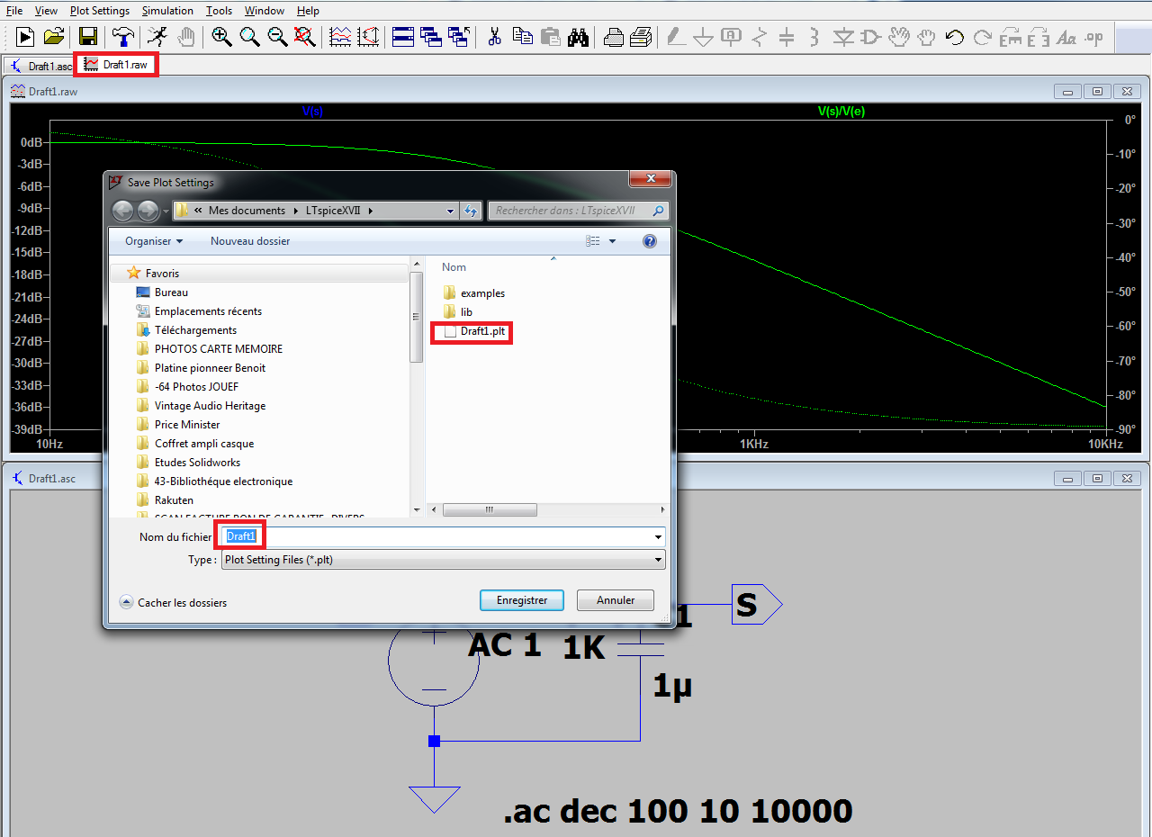

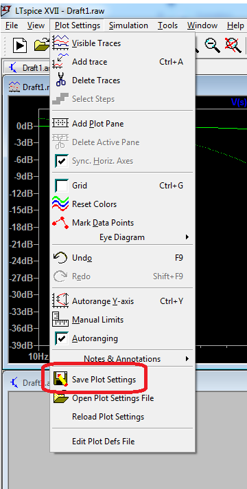

Après avoir changer les échelles, dans l'onglet (Plot settings), sélectionner (save plot settings).
Capture-4
Une fenêtre s'ouvre. (sans savoir, j'ai choisi le fichier dèja créé)
Capture-3

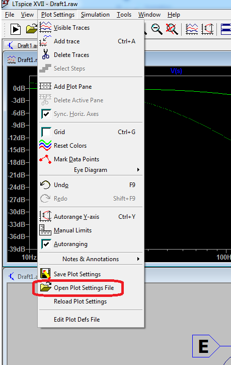

Quand vous ouvrez votre fichier, vous relancez le (Run) pour faire apparaître la fenêtre des courbes, vous retournez dans l'onglet de droite .mentionné (capture-1) la fenêtre graphique, n'a pas les bonnes échelles dB et degrés
Capture-3
Vous retournez dans l'onglet (Plot settings)
et vous sélectionnez (Open plots settings File), et les échelles sont restaurées.
