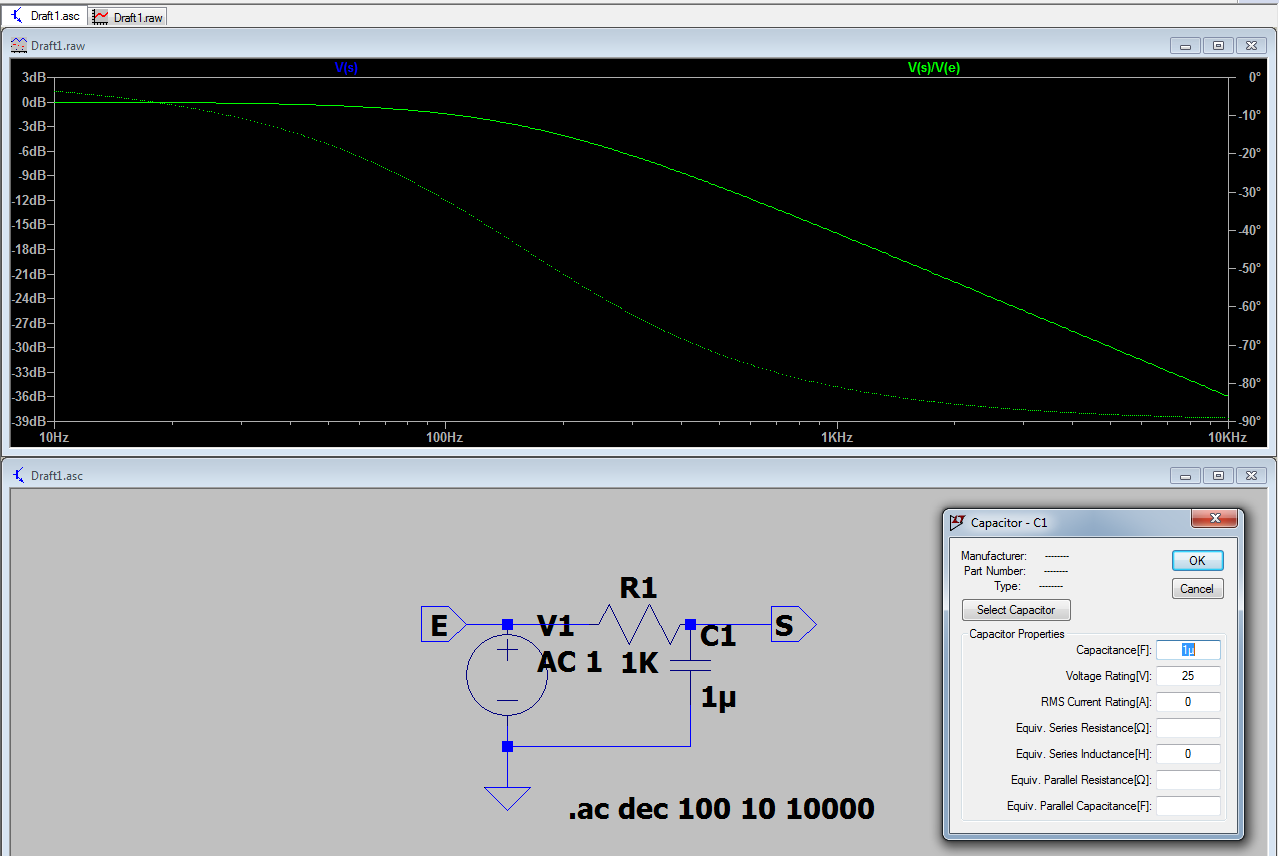

Grand_Floyd a écrit :Bonjour François-D,
Tu as changé le symbole mais il doit y avoir encore un problème d'ESR car ta courbe devrait descendre à -90° à 10kHz (je présume que le fil qui manque au condo, est un problème de capture d'écran sinon tu n'aurai pas cette courbe).
Bonsoir Christian.
J'ai refais une capture d'écran, et non il ne manque pas de fil, et apparemment, l'ESR du condo est a 0.
Voir fichier joint.
Pourquoi quand j'ouvre le fichier , les échelles en dB a gauche et en degré a droite, ne reste pas comme je les paramétré, comme dans le fichier du TUTO, comment les figer.
