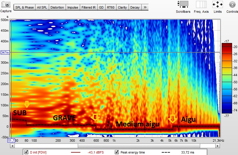

"pour info , ton mdat contenait uniquement une mesure globale au pe , de l'enceinte avec le sub activé ..."
Oui, mais regardes les 2 mesures ci dessous :
en arrivant dans la maison, premières mesures en 2017, au PE, système pas calé, aucun traitement, mais pièce meublée :
On voit bien que les 4 voies ne sont pas calées avec le sub en retard.
Puis mesure au PE maintenant paramétrage strictement identique):
En dehors de l'effet du traitement, on voit bien que le pic d'NRJ reste aligné (hors accidents), signe que le système est callé (FIR phase lin).
Sur ces mesures sans boucle de réf temporelle, ont voit donc déjà très bien qu'il c'est passé quelque chose d'un point de vue temporel.
(il manque l’extension du caisson sur cet exemple de mesure pour un Tr, mais il reste les 3 autres voies pour constater Smile )
