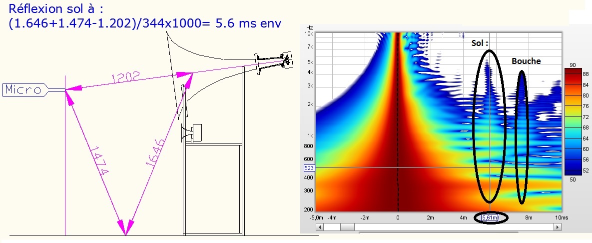

Greg Lagarrigue a écrit :Ci dessous, réflexion du sol bien visible, son atténuation avec la monté en fréquence étant liée a la directivité du pavillon qui s’accentue sensiblement au delà de 2 Khz :
[Image: attachment.php?aid=27650]
Dans ma mesure la réflexion du sol ne peut être confondue avec celle de la bouche du pavillon (qui elle se trouve a 7 ms environ et correspond bien a l'aller retour bouche - embouchure pavillon).
C'est très clair.
Comment résumer le phénomène de cette réflexion de bouche ? Comme une rupture d'impédance, comme le ferait un câble de transmission dont l'impédance caractéristique serait mal respectée?
