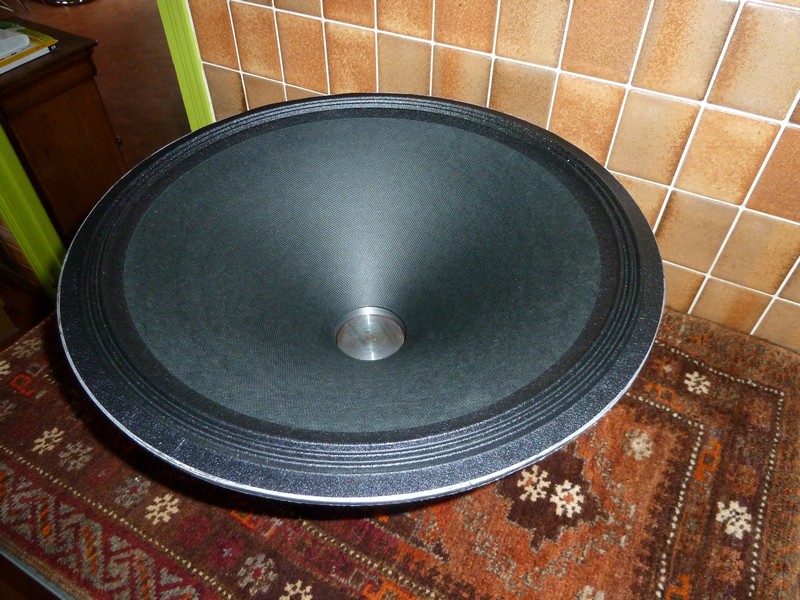

j ai recu ce matin les membranes(un achat compliqué sur ebay)
elle vont pil-poil
l 'aspect sur les photos n est pas tres vintage mais le flash y est pour beaucoup.
la membrane pese 86g ,l ancien equipage mobile, qui n'est pas si lourd que son aspect le laissais penser, pese 110 g. on est dans les clous.
a comparer a un jbl 2240 mms:185g ou en hp instrument E151 mms:125g.
une foi depousieré et apres un coup d 'eponge, il est comme neuf.

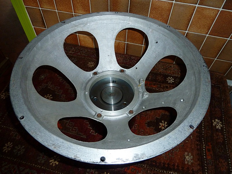

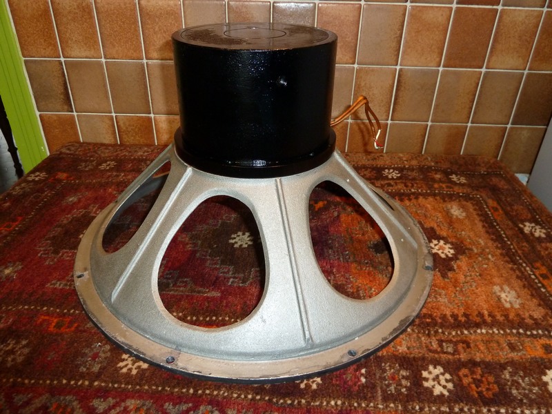

j ai gardé l 'autre en l 'etat pour faire quelques mesures quand j aurais fini de restaurer une alim a tube qui va bien.

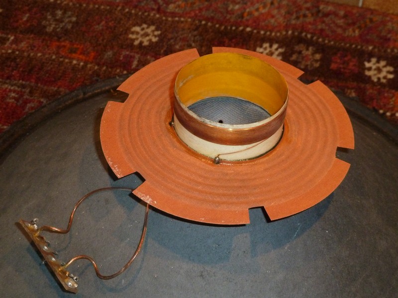

reste a trouver un spider diametre 150x65.
une bobine.
et un cache noyau, j ais vu sur la baie des caches noyau de 515 ou 803,a petit trou qui irait sans doute pas mal. si quelqun a une idée plus vintage/jensen je prend.
