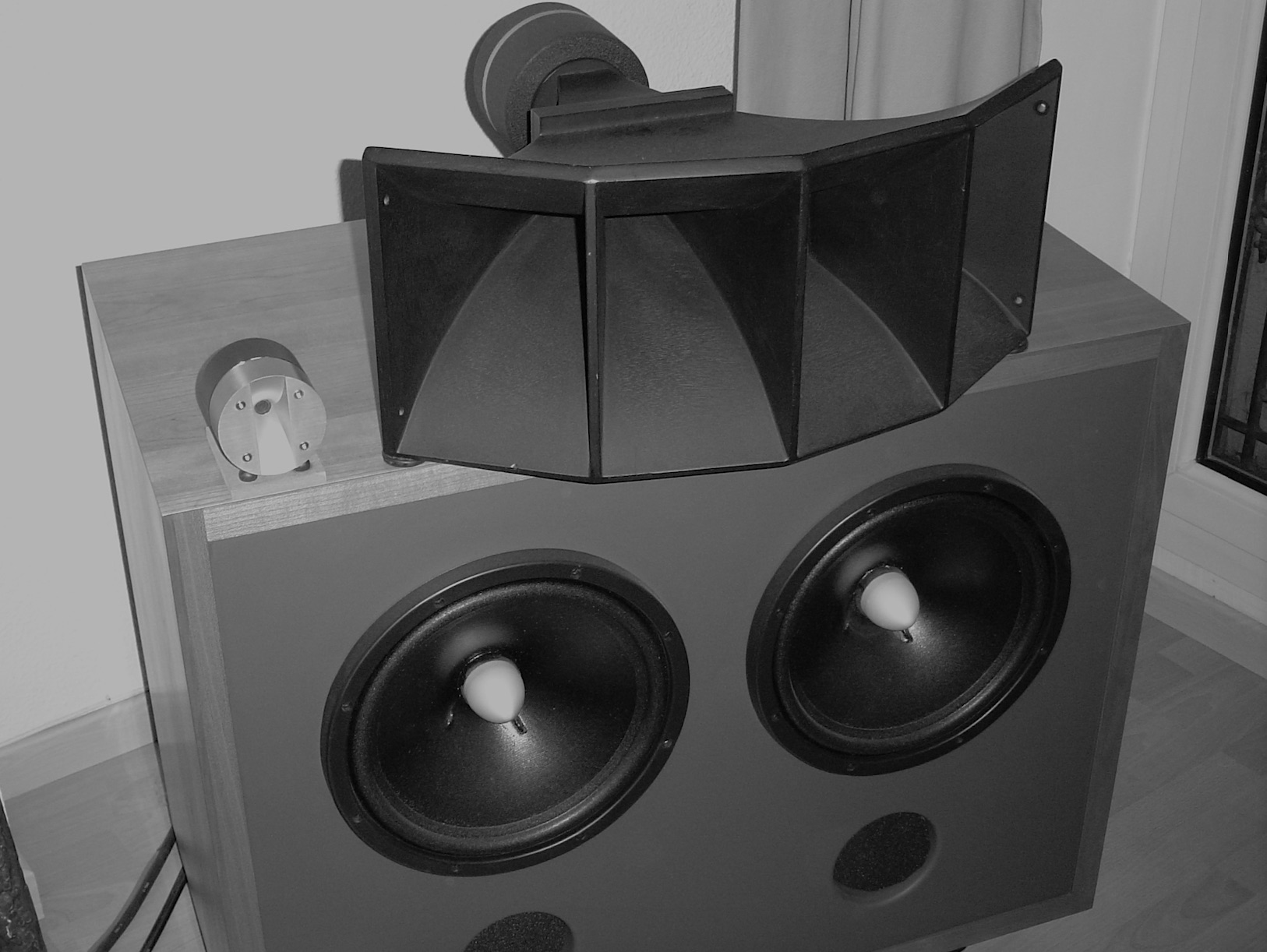

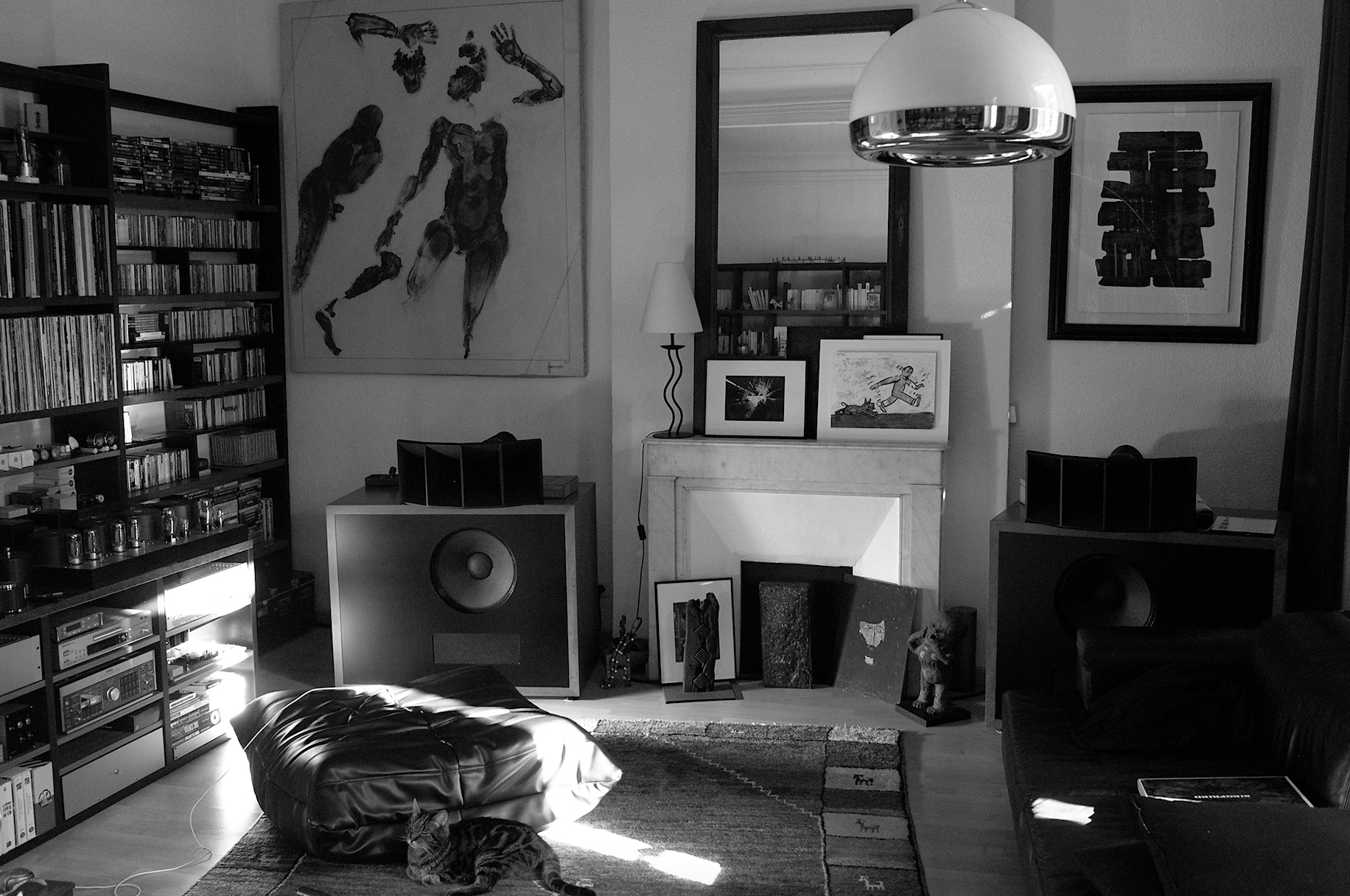

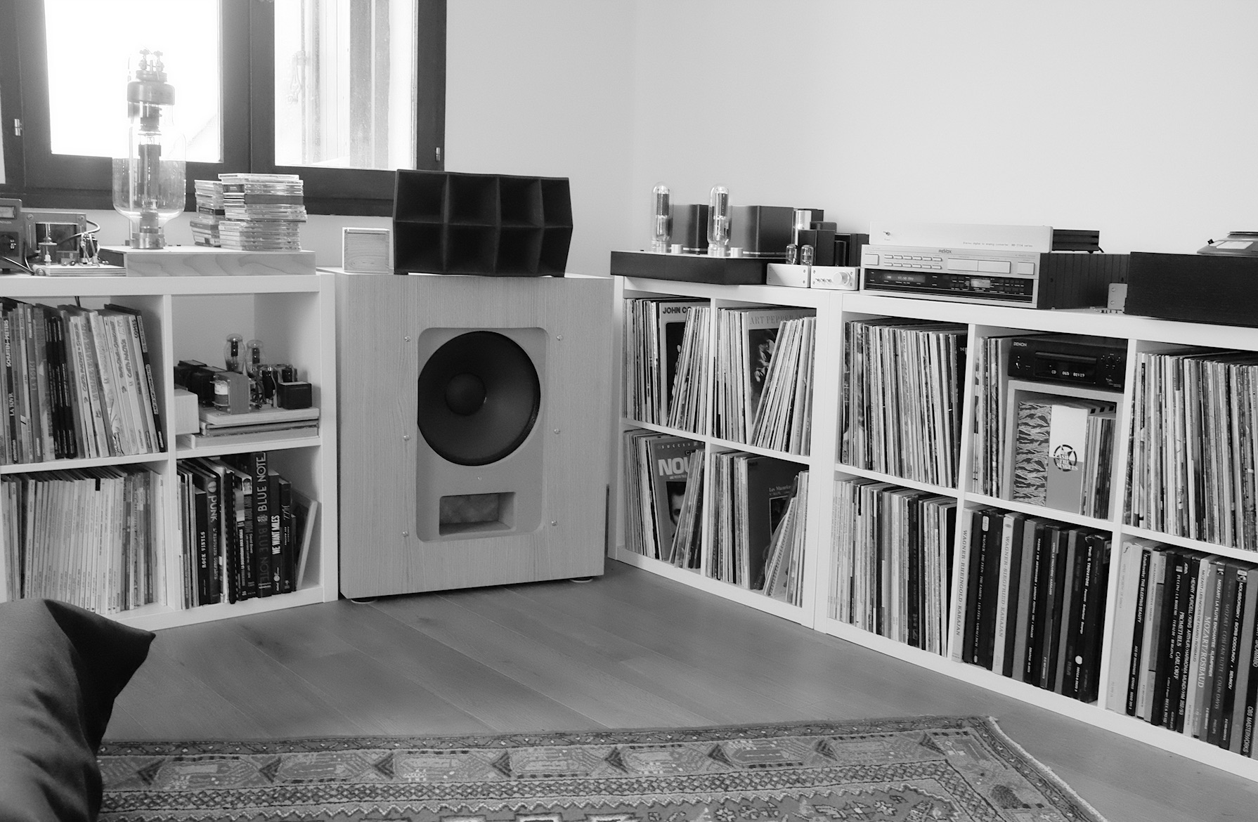

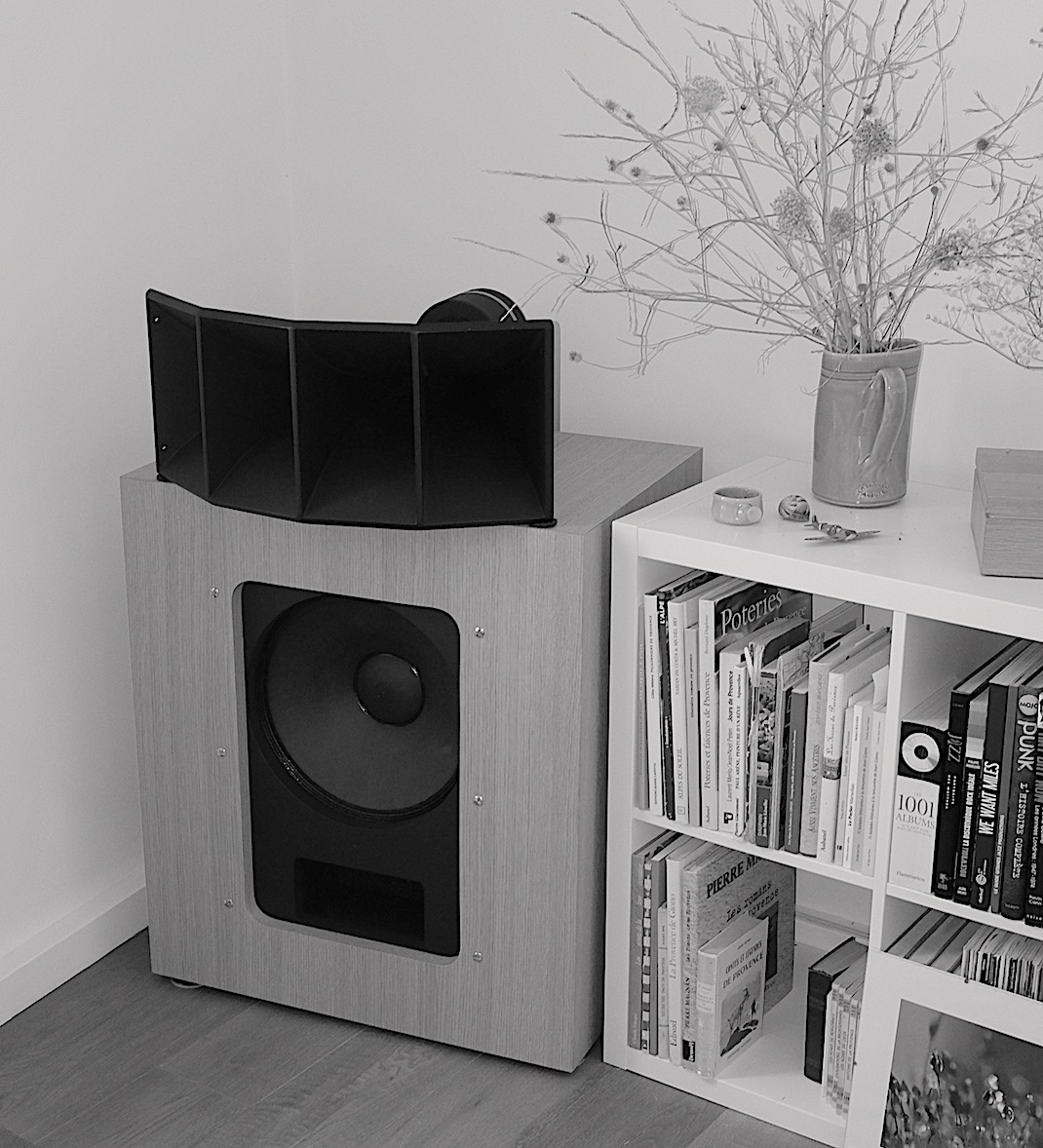

Bonjour, j'utilise un ensemble deux voies depuis plus de 25 ans, avec une TAD TD2001, plus divers boomers, d'abord des 30 cm, Audax PR330M0, Lambda TD12s, en double paire, puis des Altec 38 cm, Altec 416-8C, Altec 515E, Altec GPA 515-8G, Altec GPA 515-8LF et actuellement Altec GPA 515-8C. J'ai aussi essayé des JBL 2235H, 1500al, des 38 Audax, des 28 cm TAD, des 38 TAD, des 30 cm Supravox, et d'autres que j'oublie surement.
Les charges utilisées avec les Altec ont été dans un premier temps une enceinte bass-reflex de 300 litres, puis maintenant une enceinte bass-reflex de 180 litres sur le plan Altec/LMC 612.
Le pavillon utilisé est principalement un 4 cellules "Ledauphin", j'ai aussi utilisé un JBL 4370 (au début) puis un 8 cellules U808, que je n'ai finalement pas retenu, restant sur le Ledauphin.
