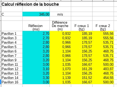

Si ça vient très probablement du pavillon. C'est la réflexion de l'onde de la bouche vers la gorge qui provoque cette annulation qui se situe entre 450 et 550 hz (deuxième creux) et qui est directement lié à la taille du pavillon qui sont de longueurs semblables (il faudrait corréler les différences de marche avec les longueur de chaque pavillon).
Voici le tableau des fréquences d'annulation :
[Image: annulation-570afb6.jpg]
et le tableur Excel pour les calculer.
