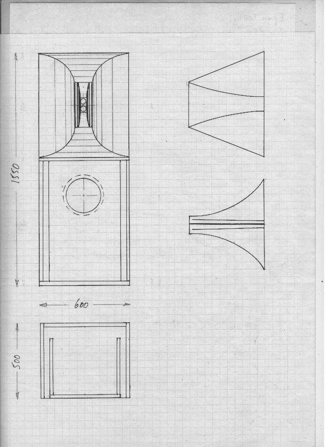

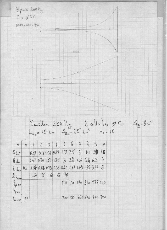

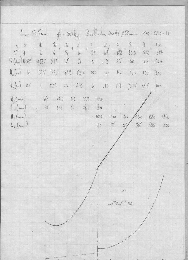

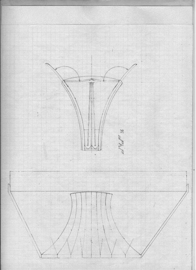

c'est une réalisation d'un design que j'ai developpé il y a 20 ans
(Merci à Jean Michel de l'avoir remarqué) et que Jean Hiraga à commenté à l'époque dans ses CR de la NRDS
en fait,c'est le plus petit d'une famille de pavillon "reflex"
utilisant des cellules large bande en dipolaire :aigu en radiation directe
et à l'arriére charge par pavillon exponentiel replié pour le medium
ci-joint des photos d'enceintes equipées de cellules large bande SONY
4X25mm ou 2X50mm pour une Fc à 300Hz sur une base Onken 414
ou un caisson Supravox avec 245
j'avais developpé,avec le regretté Guy LE Cornec,une cellule electrodynamique très prometteuse que Supravox semble réaliser
après des essais de cellules électrostatiques qui ne tenaient pas les pointes de modulation
pour les curieux , quelque plans et feuilles de calcul
(à la main et au crayon car pas d'Excel à l'époque)
je suis ravi que ces recherches vous interessent et je suis prêt à vous communiquer les détails de réalisation et les "galères" à éviter
