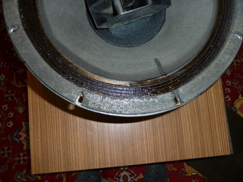

quelques photos
avant traitement

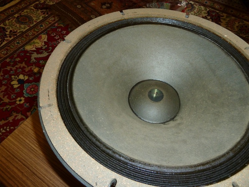

apres
le hp est un 604 8G la suspension est en mauvais état , ondulée et un peu affaissée ,elle est peu colmatée , mais le produit qui a ete utilisé n est pas un produit d origine altec. il est peu élastique et contient des solvant qui ont imprégnée le bord de la membrane (aureole). les colles utilisées ne sont pas non plus d origine altec.
j ai mis montre en main une demi heure pour faire le secteur, le produit utilisé se dissout moins bien que le produit altec. comme dit notre ami danois on trouve de tout dans les plis, des poils de chat, des petit copeaux de bois, des bout de papier etc.

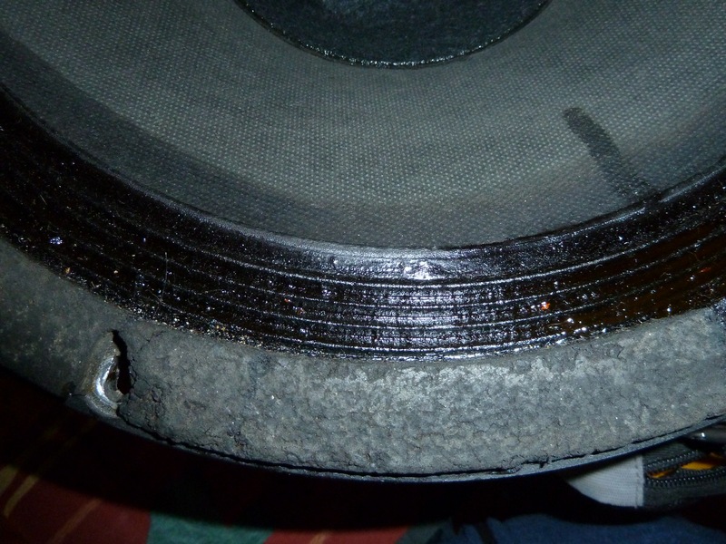

ici un 515 8LF ALNICO les plis etait completement remplis et par endroit quasiment invisible,il meriterai un tour de finition
a vos pinceaux
