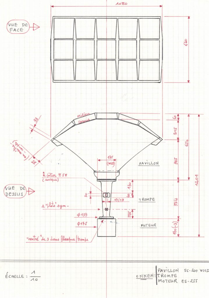

J'ai ajouté le document trouvé sur la net et qui, ajouté à la doc Onken m'a permis d'obtenir mes premiers tracés pour le 200wood mais je n'ai malheureusement pas d'original sous la main pour faire quelques contrôles de mesure. Une chose me semble sure, l'examen des différentes photos que l'on peu trouver à droite ou à gauche ne semble pas confirmer les dires de certains internautes!
Sybec.
La capture faite sur solidwork confirme bien les cotes de base sur lesquelles je suis parti.
