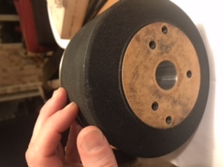

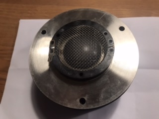

Bon j’ai bien reçu mon tournevis amagnétique au jour prévu.
Je réouvre la compression et dévisse délicatement les 3 vis autour de la couronne du diaphragme.
Et la d’une part un des fils plats conduisant de la cosse au diaphragme est coupé et d’autre part je ne sais pas démonter ce diaphragme. Petit tour sur le site de Jipihorn qui ne filme que les TAD 4002 et 2002 dont la constitution est différente de la 2001
Donc est ce que quelqu’un a une idée
- comment réparer mon fil plat ?
- comment effectivement accéder au diaphragme, je n’ose pas forcer et ne vois pas si c’est par l’avant ou on arrière de la compression
Évidemment rien trouvé sur le web
Merci !
