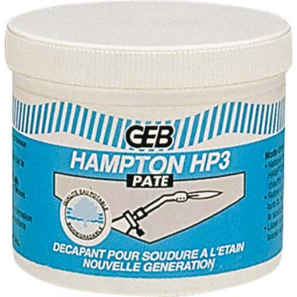

Certaines soudures semblent oxydées.Je serai d'avis de les refondre/recharger.Eventuellement utiliser de la graisse décapante Hampton HP3 utilisée par les plombiers.Avec cette graisse la soudure courre sur le cuivre!
http://www.geb.fr/pdf/tech/T_FR_HAMPTON_HP3_PATE.pdf
Sinon,je ne vois pas de piste décollée mais des boursouflures d'étain sans conséquence.
