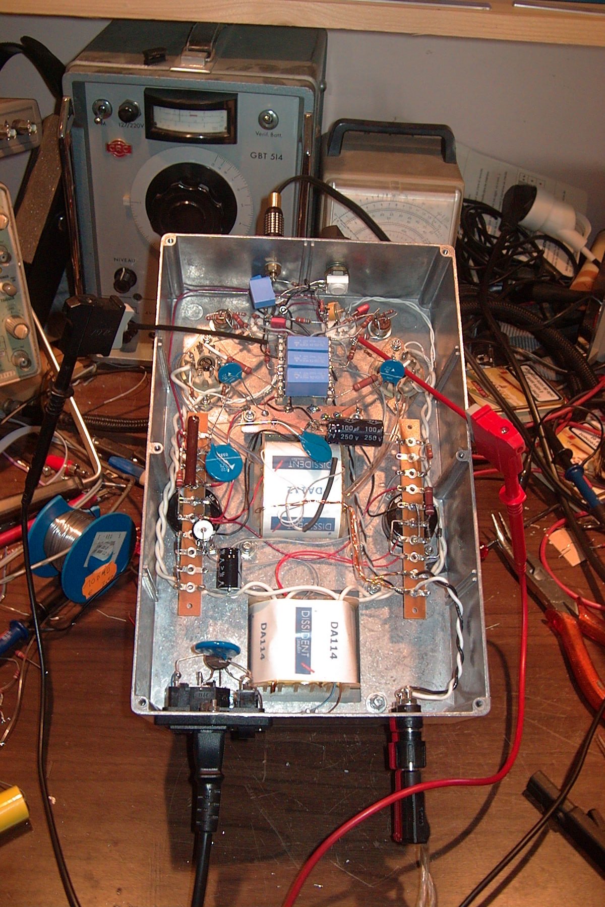

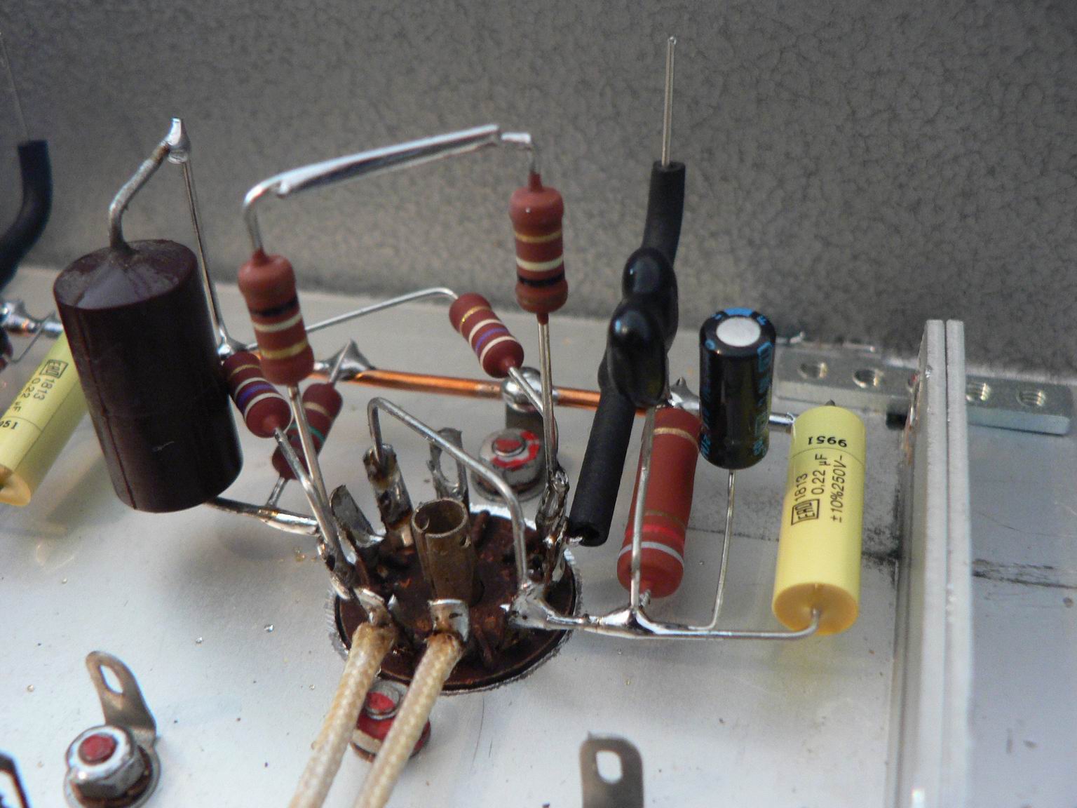

RCGV a écrit :Si tu remplaces les amplis 6l6 par d'autres amplis ça fait quoi?
Je regarde l'intérieur de ton ampli il y a un méli-mélo de masses.
Separe bien les masses de tension de fonctionnement et celles du signal. Il suffit parfois de toucher à rien et tout se casse la figure.
Bonjour René
Pour la construction , malgré le fouilli j'ai suivit la préconisation de Yves.M et aussi son câblage.
Les masses reviennent toutes a la plaque de masse et quasiment par des fils séparer évidement pour l'entrée mais aussi par niveau d'intensité de courant ou par etage sauf préconisation du concepteur.
Je disconviens pas que la vue étonne encore plus quand on a écouté!
Comme je disais je passe a l'oscilla bientôt+photo
Merci René de ton attention.
Bon réveillon.
Jimmy
interieur Yves
la photo 03 est un reve qui m'est encore inaccessible
Mon "fouilli" intérieur Smile
