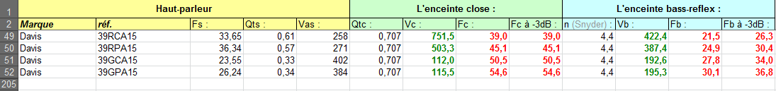

Les accords élémentaires pour ces quatre 39cm Davis :
[Image: attachment.php?aid=27196]
    (Vc et Vb en litres)
