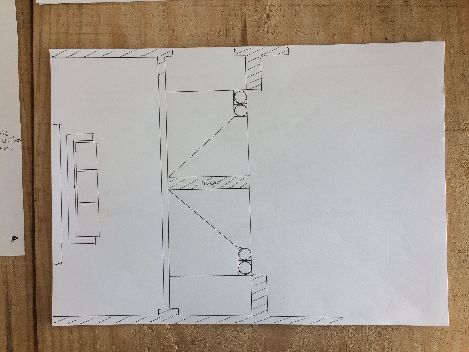

narshorn a écrit :Bonjour,
Avant tout étude du grave il faudrait d'abord une cohérence de placement du PE par rapport aux voies principales, avant de penser au bas du spectre ! Wink
Et entendu contre le mur du fond, le grave sera lourd et trop présent !
Ce ne sera pas réglable en jouant sur l'équilibre entre les voies
Bonjour Narsh,
J'avais bien compris ton message #3, bis repetita Big Grin
J'ai déjà prévu une couche de traitement sur ce mur arrière et puis avancer le PE est possible, mais pas plus d'un mètre !
C'est un séjour déjà implanté et pas une pièce dédiée, n'oublions pas.
Ce qui me préoccupe pour l'instant c'est plutôt la place des Altecs dans le pavillon plus précisément.
Ou je me conforme au plans fournis de Mr. Ikéda, ou je modifie la disposition des Altecs et les place côte à côte au centre dans le pavillon.
Crdt , Marc
