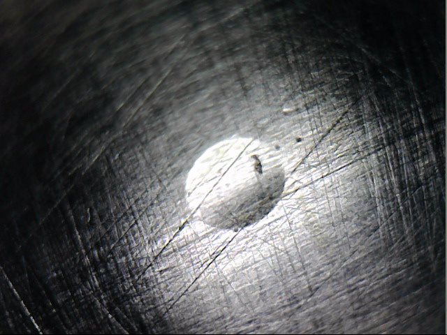

L'utilisation du laiton ne me semble pas optimale, ce métal étant assez ductile, le moindre choc risque de le marquer et comme le contact se fait sur un point, pas sûr que le fonctionnement reste correct.
Expérience :
Voici l'effet produit par une bille d'acier qui chute sur une plaque de laiton d'une hauteur de 20cm, elle produit un impact de 2mm de diamètre environ, bien visible.
Cdt,
gérard
