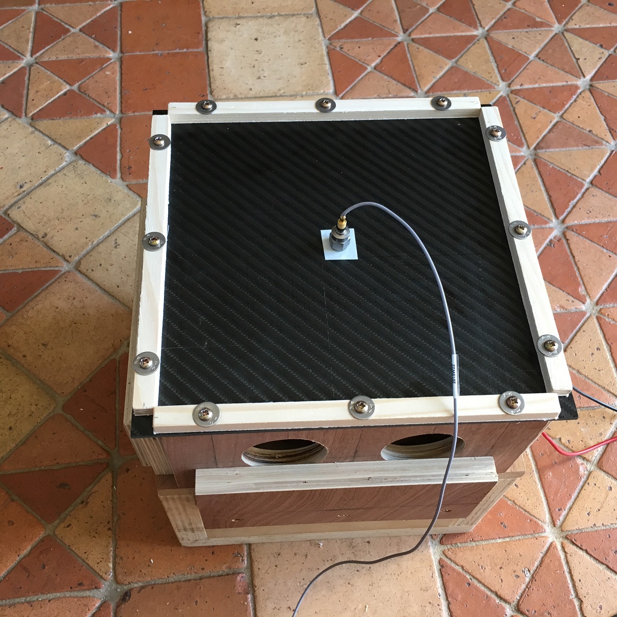

A titre d'exemple, nous avons réalisé des essais sur divers types d'éprouvettes à base de carbone, à l'aide du montage d'essai ci-dessous :
L'excitation des éprouvettes était simplement réalisée avec un HP de 8" placé quelques cm dessous. Avec ce montage, nous avons notamment testé une vingtaine d'éprouvettes (27 x 27 cm), en carbone plein de diverses épaisseurs et en sandwich (peaux extérieures en carbone, âme intérieure en Smactane, élastomère absorbant utilisé en aéronautique).

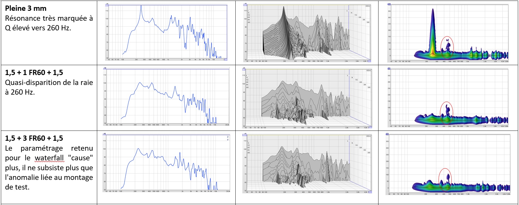

Ci-dessous, on voit la différence de résultats entre une éprouvette de 3 mm d'épaisseur en carbone plein, une éprouvette de 1,5 mm carbone + 1 mm Smactane + 1,5 mm carbone, et la même avec 3 mm de Smactane :
Toutes les mesures effectuées présentent la même anomalie dans la zone cerclée de rouge, cette anomalie est due au montage de test lui-même, et on peut l'ignorer.
L'apport de la configuration sandwich est spectaculaire, et se voit aux instruments.

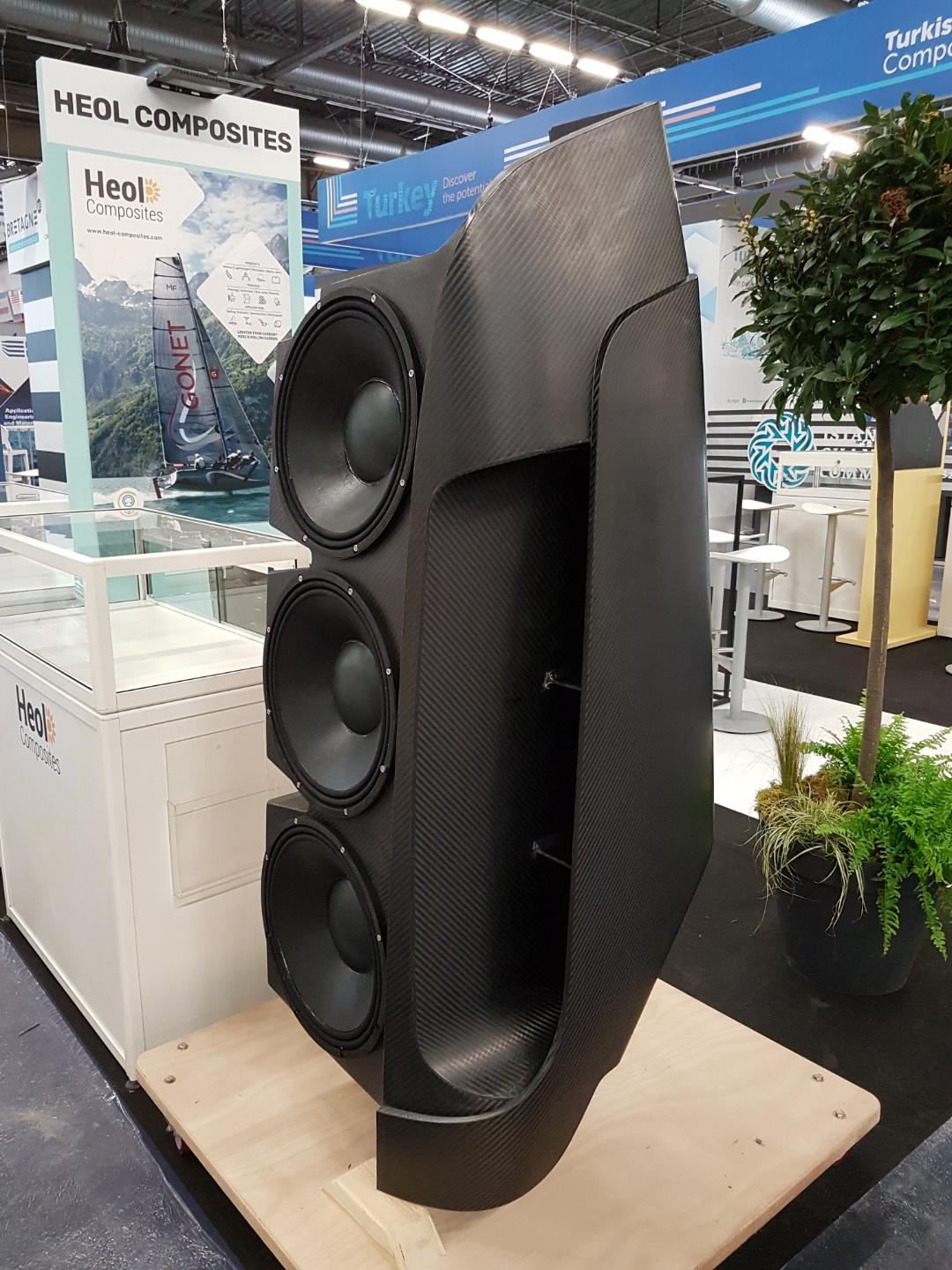

En tout cas, cette méthodologie nous a permis de finaliser la définition de notre demi-caisson de grave (3 x 15" dans 90 litres chacun, plage d'utilisation 70-250 Hz) monobloc, dont les résultats sont spectaculaires y compris à grande puissance (3 x 1200 W) :
Les parois sont majoritairement en 2+3+2 mm, les parties les plus épaisses sont en double sandwich 2+3+2+3+2 mm. La masse totale à vide est inférieure à 30 kg.
