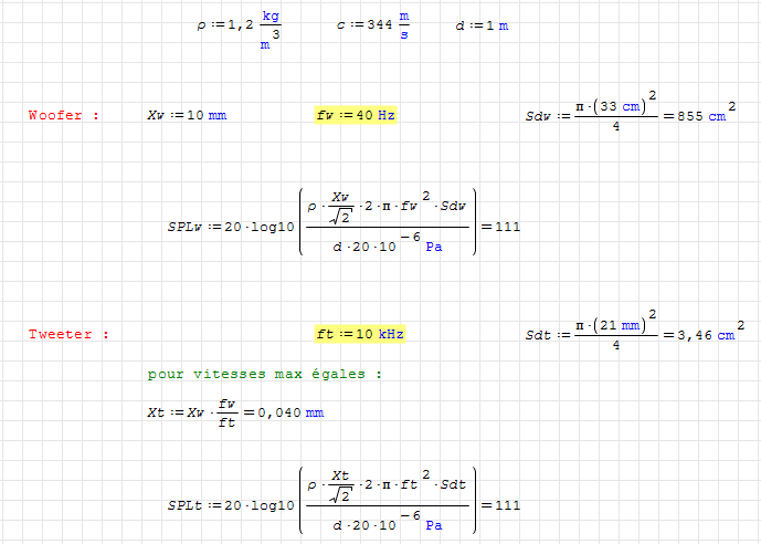

Greg,
...j’ai fait un calcul de mon côté pour estimer objectivement tout cela et que j’arrive finalement a un résultat montrant des vitesses similaires entre un boomer et un tweet pour un même SPL... Mon calcul simple prête forcément le flanc à la critique, je continuerais donc d’avancer dans mon coin sur ce sujet par curiosité d’en valider l’ordre de grandeur...
Tu évoquais plus haut un 38cm à 40Hz et un 19mm à 10kHz. Je me suis essayé à l'exercice, aussi par curiosité (les diamètres nominaux sont à relativiser face aux Sd réels). Et j'arrive au même constat que toi :
De quoi dire que le tweeter d'un système se doit d'être aussi rapide que le woofer ? hihi !
