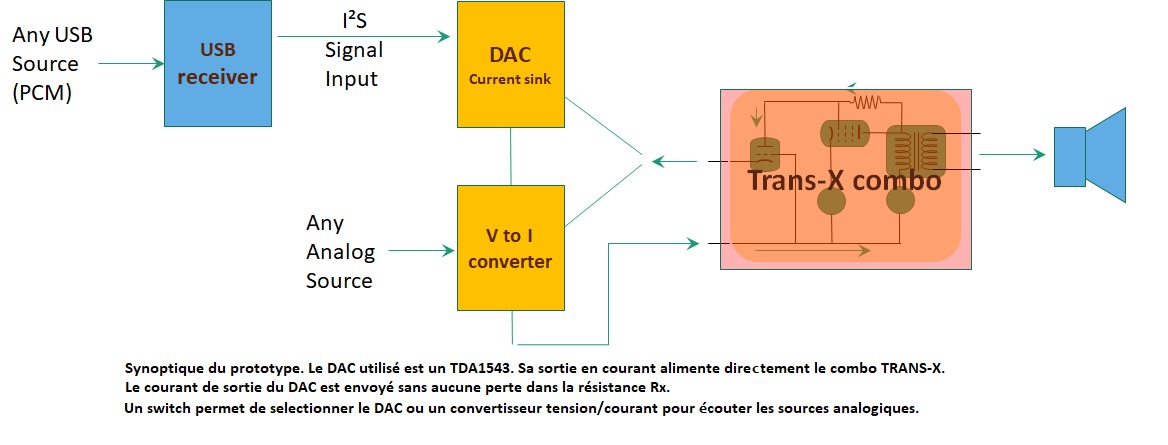

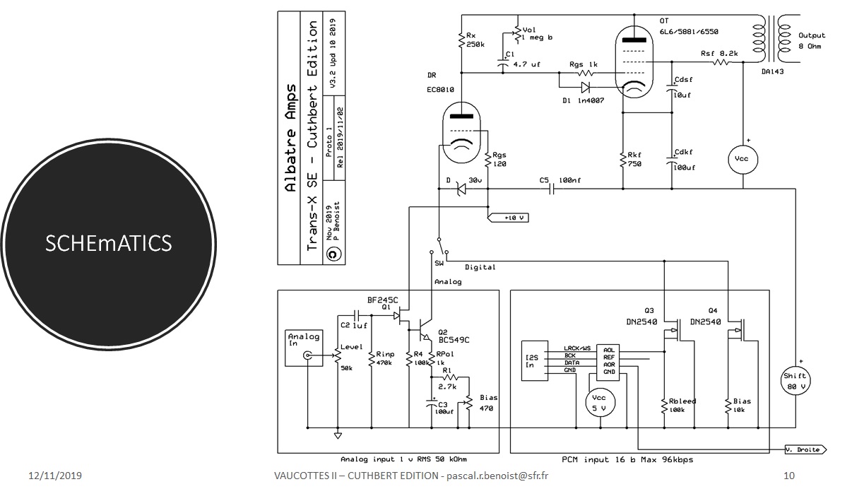

Dans la soute, le proto réalisé pour ETF présenté en avant première pour Mélaudia.
Pascal.
