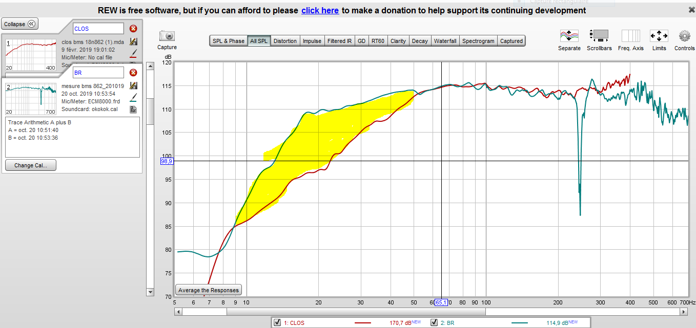

Dans l'idée de ce qu'a fait Mastro, j'ai comparé 2 mesures en proximité Clos/BR.
