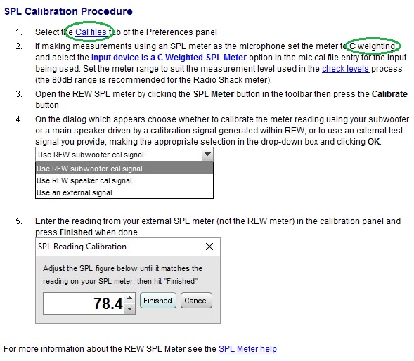

plusieurs d'entre vous parlent de SPL mesuré, mais comment avez-vous calibré votre chaine de mesure?
Perso, je le fais avec un calibreur de micro 94 dB, c'est LA solution, c'est fait pour.
Une solution détournée consiste a le faire avec un sonomètre a côté, mais dans ce cas il faut bien suivre la procédure dans REW, car le sonomètre additionne tout les octaves mesurée et applique une pondération.
Calibrer a l’œil au sonomètre 100 dB sur bruit exemple puis mesure d'un sweep donne un résultat faux qui sur estime beaucoup la pression acoustique.
A toute fin utile, ci dessous procédure issue de l'aide de REW pour la calibration SPL :
Notez que le sonomètre doit être positionné sur C en ce qui concerne la pondération, et que cela doit être renseigné dans REW également.
Autre remarque, la calibration dépend alors et de l’étalonnage du sonomètre et de son bon respect de la courbe de pondération, autrement dit avec des petits sonomètres a bande passante réduite, la fiabilité sera discutable (rien d'important, mais la question c'est déjà posée ici, et a révélé une évidente erreur de calibration).
