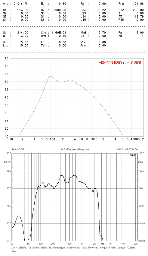

Voici la simulation avec Hornresp suivi de la mesure réelle non égalisée d'un haut-parleur Visaton B200 sur un pavillon JMLC-200 fabriqué par Autotech :
On remarque une courbe de réponse tenant dans moins de 4 décibels de 85Hz à 2100Hz.
