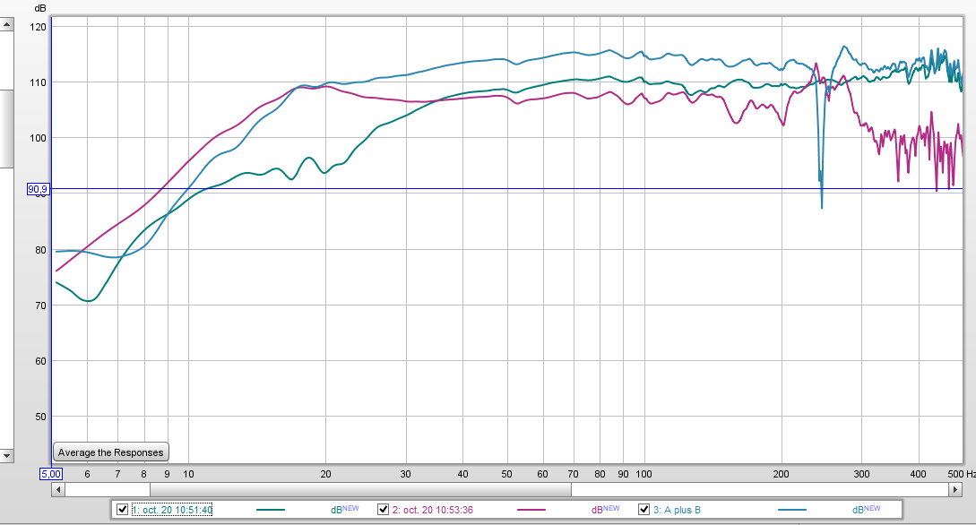

J'ai fait une caisse de 250 l, event tube pvc ~20 cms et 60 cm. J'obtiens à la mesure en intérieur : (rouge =évent ; vert = hp)
