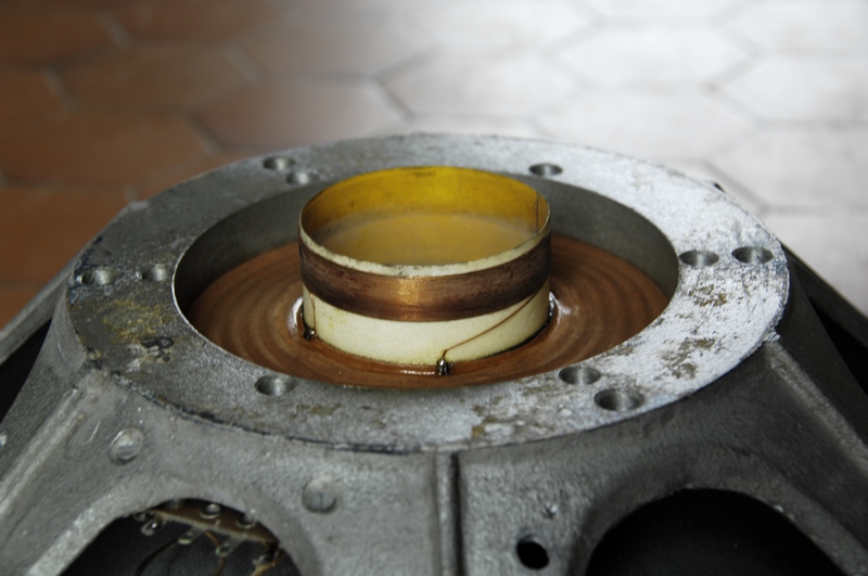

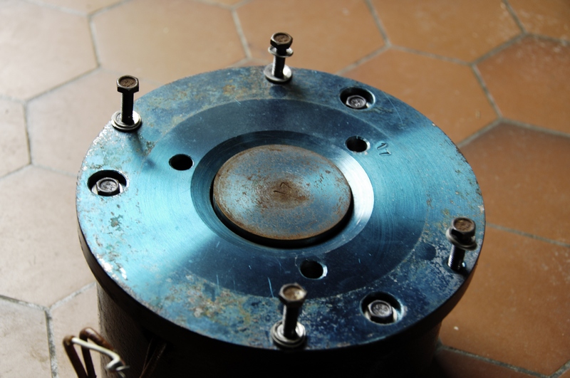

Pour ce qui nous occupe j ai demonté le moteur
la bobine fait 65 m/m de diametre, 12 m/m de haut en fil rond assez gros, ce qu' on pouvais supposer vu la RE de 3,5 ohm.
la plaque de champ fait 13 m/m l' entrefer 12 centiemes.
