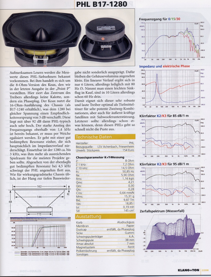

mastro a écrit :
jeans a écrit :Le PHL 17cm, en clos dans 6 litres, fonctionne avec le ruban RAAL filtré à 2khz.
Relayé en actif par caisson basse sous 150hz.
Jean
6 litres ça me parait beaucoup trop faible pour descendre à 150 hz correctement avec un Phl de 17cm ????
j'ai testé les miens dans une sphère de 9 llitres , et j'ai opté pour un volume plus gros pour mieux descendre ....
quel est la reference de ton 17cm PHL ?
quel sont les volumes de tes deux sphères ?
des simulations de charges closes serait très intéressantes dans différents volumes...
Volume sphères : environs 25, 20 et 16 litres
Elipson BS402 Référence : PHL B17-1280
PHL 1280 + Ruban RAAL
.pdf   ENCEINTE 2 VOIES PHL+TW RUBAN GAERTNER (1).pdf (Taille : 7 Mo / Téléchargements : 1.455)
Jean
