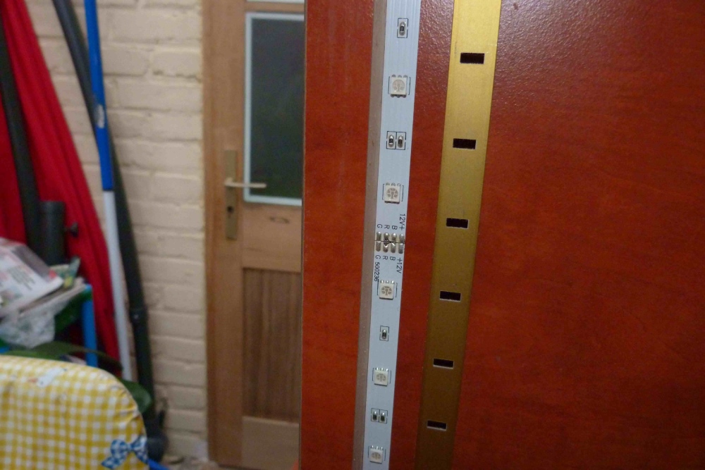

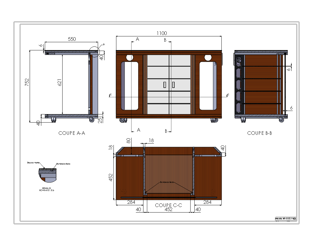

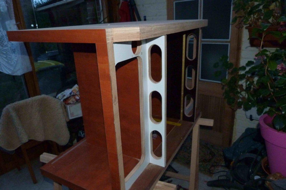

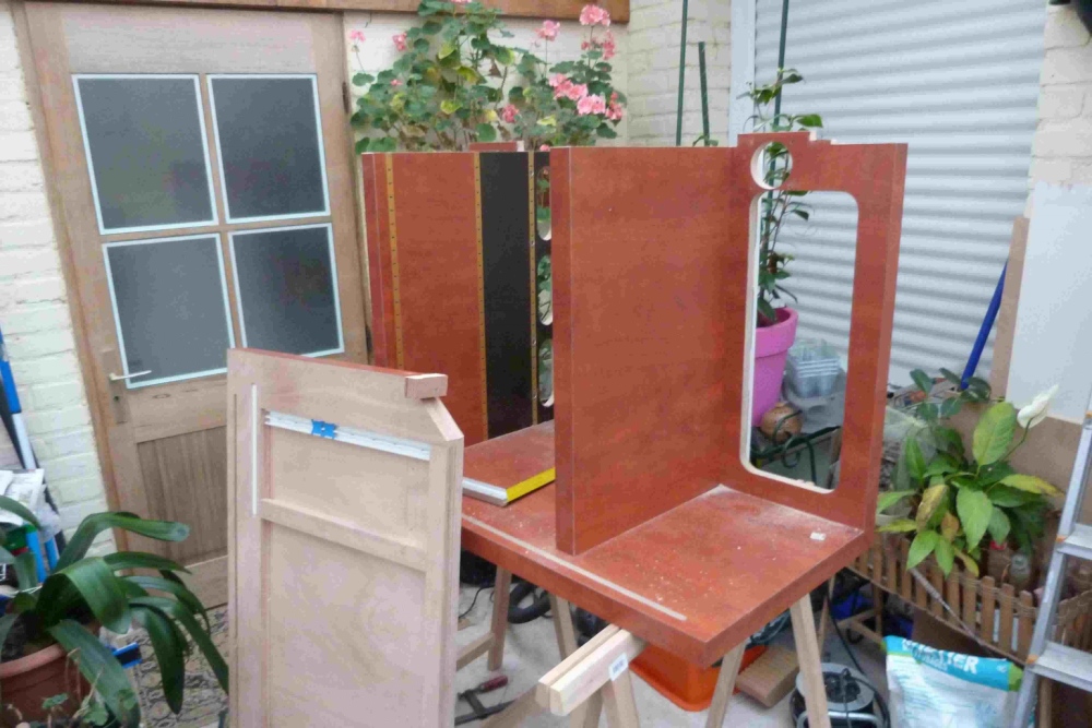

Suite de mon installation le meuble sur mesure pour accepter tous le matériel.
Le meuble est en contreplaqué avec un stratifié de marque EGGER collé a la colle néoprène.
Cahier des charges de Madame :
1- Esthétique
2- Design contemporain, couleur adapté aux meubles existants
3- Eclairage a LED intégré
4- Pouvoir poser ses plantes (orchidées)
5- Roulettes pivotante pour déplacer le meuble facilement (nettoyage)
6- Dessus et tablette en verre 6 mm pour faciliter le nettoyage.
Cahier des charges technique :
1- Structure en contreplaqué + finition stratifié
2- Le plus ouvert possible pour une bonne ventilation des amplificateurs

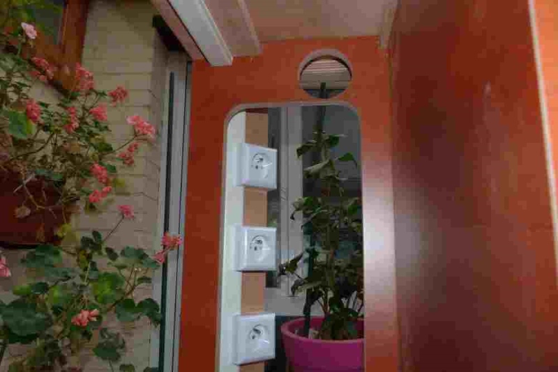

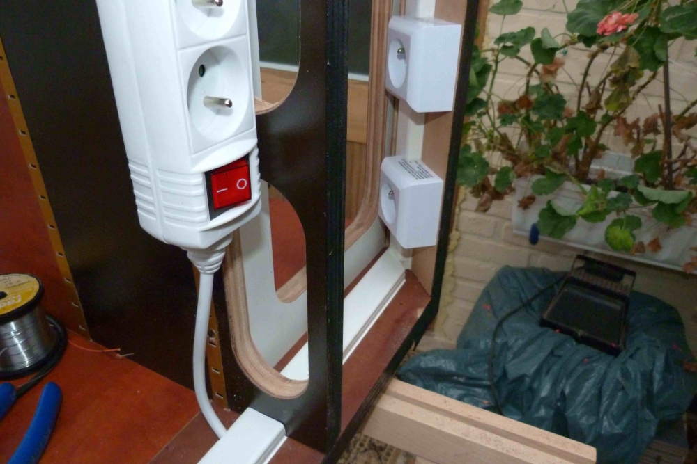

3- Le meuble n’aura qu’un seul câble d’alimentation.
4- Toutes les prises secteur devront être solidaires du meuble.
5- Deux interrupteurs d’allumage un pour les lecteurs pré ampli et filtre actif, l’autre pour les amplificateurs.
6- Le câblage ne doit pas être apparent.
7- Lecteur CD, préampli, filtre actif, repose sur des tablettes en verre réglable sur crémaillères.
